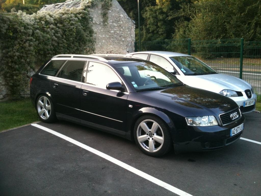

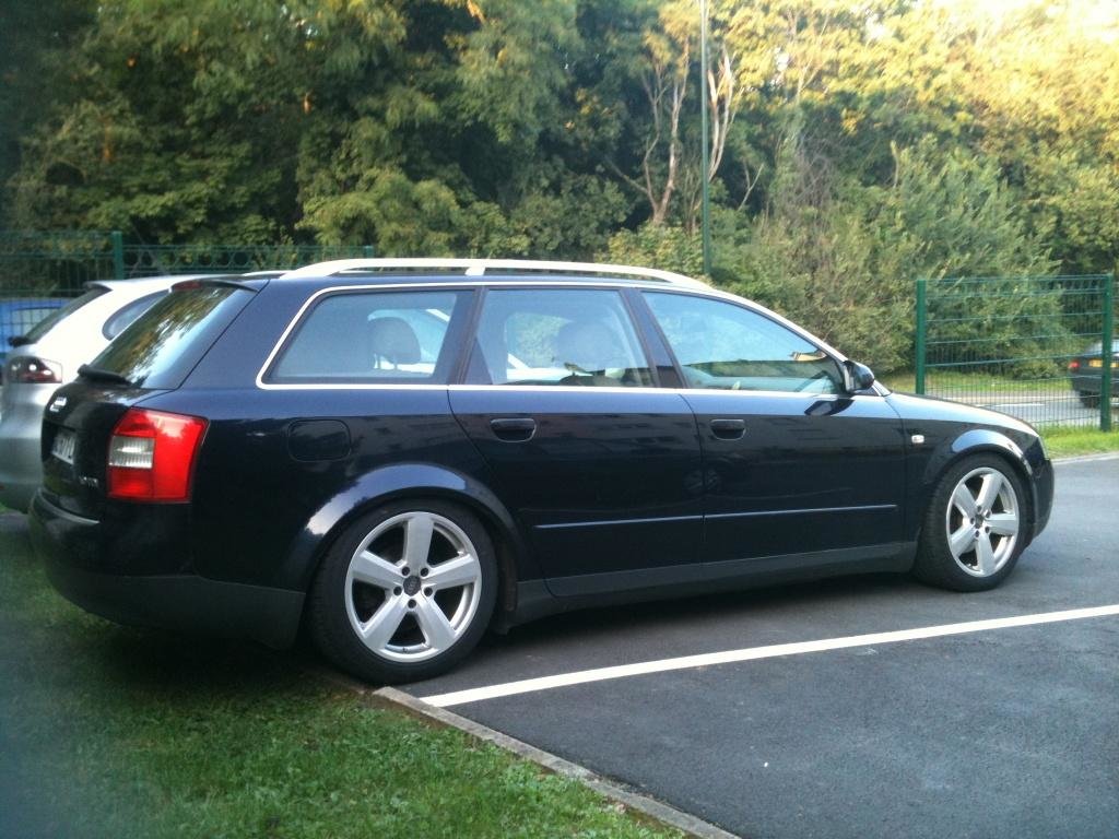

voila deux photos a la vite pour voir le résultat du rabaissement avec les combinés filetés ROKKOR pour moi elle trop basse car pas possible de soulever plus la voiture, mais possibilité de la rabaisser encore. -
j'ai mis une marque pas connu ROKKOR a 170€ le kit avec livraison 24h ups gratuite sur Ebay sinon le site officielle c'est http://www.rokkortuning.com/ le problème de cette marque c'est le prix oui le prix il fait peur, et il fait fuire certains pour moi je vous dis pour ce prix c'est très bien 1- le kit se monte normalement sans souci le produit est bien fini pas de défaut, tout normale. 2- il commence directement par un rabaissement de 2.75cm directement au minimum jusqu'au 5cm par la , j'ai mis le minimum au début la voiture ma paru trop basse mais je la trouve trés belle, demain je prendrais des photos 3- je la trouve un peu ferme et moins confortable mais mon entourage me dit que c'est normale comme tout les kits de rabaissement. regarde ici http://forums.audipassion.com/topic/94923-quelquun-connait-cette-marque-damortisseurs/page__p__1826218__fromsearch__1entry1826218

voila mes conclusions après montage - le montage se fait sans problème le kit est conforme et se monte normalement. - un peu pour régler la hauteur sur les quatre cotés dur, mais cela n'est pas liée au produit "en effet il est dur de faire tournée la combiné fileté une fois monté " c'est pour tout les kit a mon avis - le rabaissement AV s'étend de - 2.75 cm directement "position lever au max" >>>> jusqu'au -5 cm pour l'avant - pour l'arrière de -2 cm a 5cm - pour la qualité reste a essayé, sinon après un test rapide la voiture est plus ferme mais pas trop, a mon avis le point faible est quelque sauts front et direct a l'arrière, le point fort c'est les virages la voiture attaque les virages mieux qu'avant, reste a re-tester sur plusieurs jours et pendant conditions différentes. a vous -
aujoud'hui mission mesure partout sur un sol plat lever la voiture sur deux chandelle identique au meme endroit du chaque coté - les mesures entre le sol est le châssis sont identique, cela veut dire que le châssis est bon?? - les mesures entre le sol et barre principale du train sur laquelle le châssis est posé quelque légère différence de 1.5 cm sans détecter des gros écart ?? sans explication la voiture restera dans l'état et sur place jusqu'à samedi prochain, en attendant un train arrière complet que je vais aller chercher a 150km de chez moi il été sur une accidenté par l'avant A4 B6 de 2005 mais c'est le même sur les photo , j'ai vu sur ETKA les trains arrière sont les mêmes entre avant, limousine sa se change un peu sur les silent bolc sur les châssis sport, sinon y a que les quattro qui sont complètement diffèrent, quelqu'un peut me confirmé?
