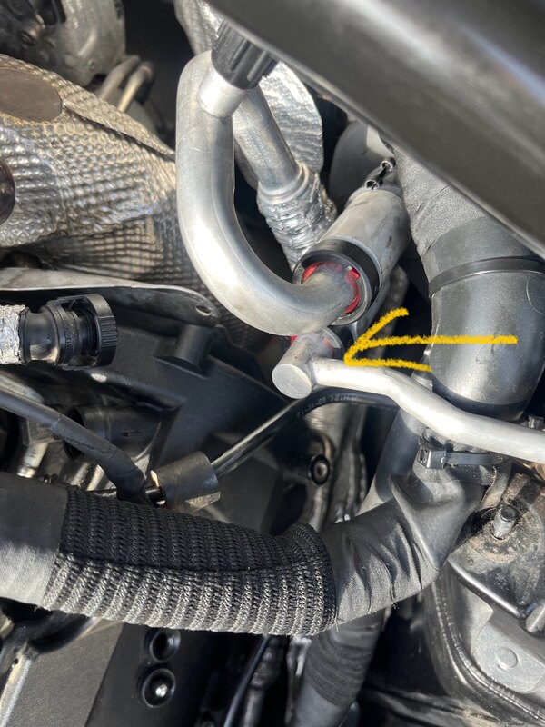

  2. oui je l’ai vu tomber, mais introuvable pour l’instant dans le cache culbu. je vais essayer d’aspirer avec un aspi demain. ou de voir s’il n’est pas tomber lorsque je bougeais dans tous les sens le cache culbu
  3. oui j’ai réussi finalement .. par contre le joint d’injecteur n’y ai pas !! soit il est tombé en enlever le cache culbuteur chose que j’espère soit il est plus bas mais j’ai pas l’impression qu’il puisse descendre plus🫣
  4. Salut a tous, bon a mon tour tout c’est bien passé jusqu’au dernier le n6 le koint est dans tomber malheureusement dans le cache cubulteur…. j’ai tout enlever mais le cache culbu ne viens pas a cause de la durite de clim qui bloque. savez vous comment la retirer sans outils spécial ? merci pour votre aide

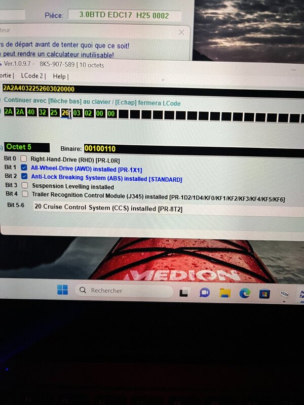

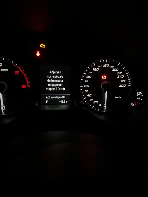

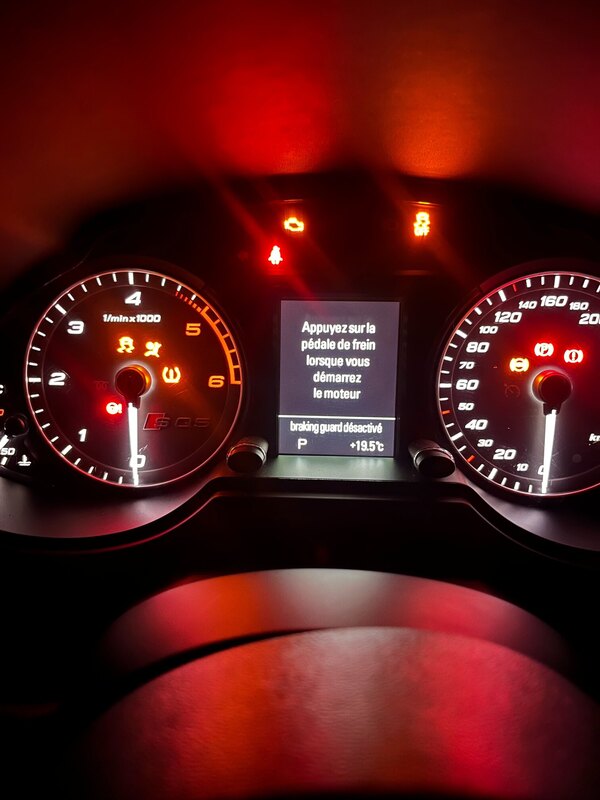

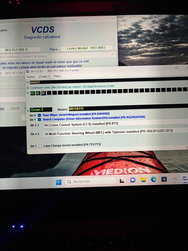

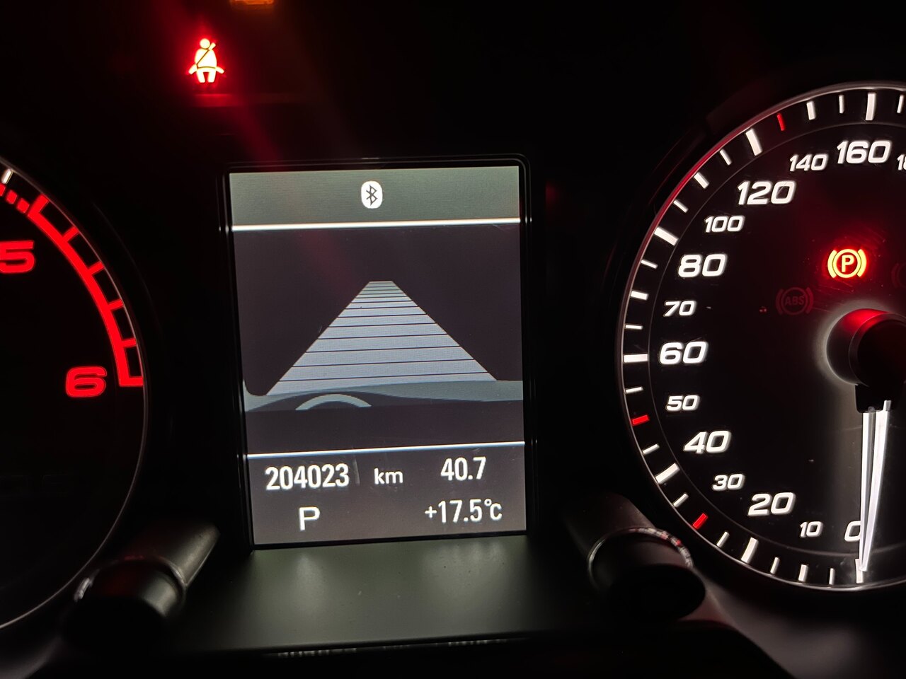

  5. Salut à tous, juste un retour sur mon souci du régulateur de vitesse. Tout est rentré dans l'ordre. il s'emblerai que dans le module 17 Intruments l'option a été coché ACC automatiquement après avoir modifier le Module 01 moteur bit 5-6
  6. Bonjour à tous, J'ai installer un régulateur de vitesse sur mon audi SQ5 de 2013 puis procéder au codage de celui ci. Module 01 moteur : Puis module 16 : et lors du démarrage du véhicule j'ai deux messages d'erreur qui appariaient : ACC pourtant je n'ai pas activé l'option..... et braking guard désactivé ce qui est bizarre c'est en me baladant dans le menu j'ai cette nouvelle fonction: Le régulateur de vitesse fonctionne lorsque j'atteint la vitesse de 30km/h (petit symbole vert) mais je n'ai pas l'affichage de la vitesse demandée. Lorsque j'essaye d'augmenter/diminuer la vitesse au régulateur cela fonctionne. Avez vous une idée?
