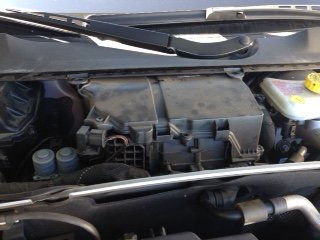

Ventilation habitacle
4SilverRings a posté un sujet dans A6 C6 / A6L C6 / allroad C6 - (2005 à 2011)
Bonsoir à tous les audistes, Comme déjà rencontré par certains, j'ai de puis peu un bruit anormal au niveau de ma ventilation habitacle. Certains d'entre vous décrivent à juste titre le bruit d'un carton que l'on fixe avec une épingle sur une roue de vélo pour faire le bruit d'un moteur. C'était mon jeune temps !!! Ce bruit se situe sous le capot entre les deux essuie glaces. Il y a là une roue de ventilation ou un souffleur d'air. J'ai extrait la grille pour essayer de trouver la cause mais rien. Il faudrait que j'ouvre la boîte en question dont voici la photo, mais là je bloque. Je vois des vis mais impossible d'extraire le cache plastique qui longe le pare brise. Si l'un de vous à une idée, je suis preneur. Au fait c'est une A6 4F 3L tdi. Merci d'avance pour votre aide et bonne fin de week-end. -
