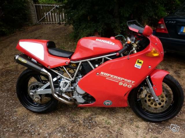

Salut! bienvenue sur le forum, tu vas apprendre plein de trucs indispensables pour le bon fonctionnement de ta S4 (voiture trés polyvalente). Apparemment passionné par les belles choses et en particulier par les DUCATI (moto de caractère). MTSPORT -
