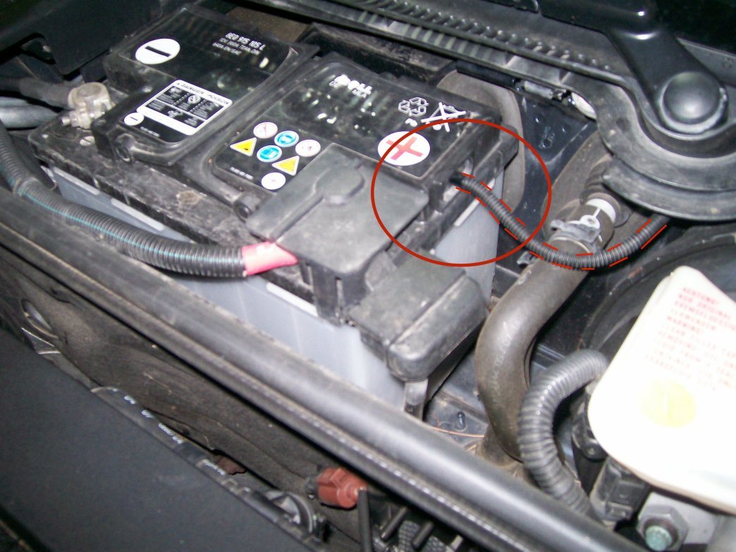

Hello, Merci pour vos réponses, j'ai débranché la batterie environ 45 min et après l'avoir rebranché l'auto-radio (d'origine) ne demande aucun code, au pire des cas audi me facture la recherche de code 29 euros , je suis quand même étonné car sur mon ancienne voiture, une A3, j'avais un code et la non ... étrange enfin bref rien de grave en fin de compte.
Merci pour ta réponse vr6man, je vais essayer prochainement de laisser un peu plus longtemp la batterie débranché et voir si il y a un effet, si en effet il faut un code j'irais chez Audi (29 euros) et ce sera le garage ou j'ai acheté ma voiture qui va prendre en charge la facture.
Bonjour, je me présente, Christian, nouveau membre de ce merveilleux forum et par la même occasion amoureux de la marque aux anneaux. Depuis peu j'ai acheté une audi A4 de 2007 et je me suis posé la question " Est ce qu'il y a un code pour l'auto-radio ?" Etant encore sous garantie j'ai débranché la batterie et rebranché à nouveau, une petite réinitialisation et tout fonctionne et l'auto-radio également alors que j'etais persuadé que chaque audi avait un code pour l'auto-radio est ce normal ? De plus il y a un petit fil qui sort de la batterie côté droit et je n'ai pas réussi à le débrancher, disons que je n'ai pas osé tirer dessus savez vous à quoi il sert et surtout comment le déconnecté ? voici une photo du fil en quéstion ci-dessous merci d'avance pour vos réponses :)
