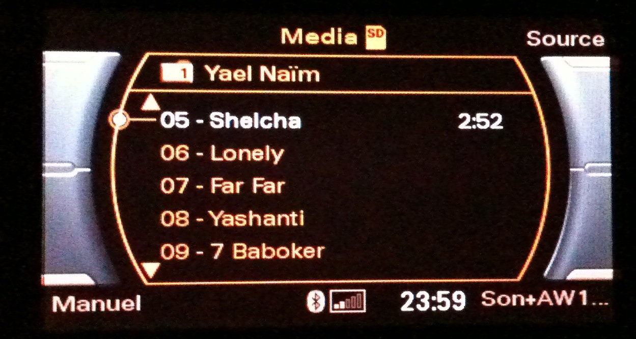

Salut le Dahu, Je confirme : pas facile de trouver une concession qui accepte de faire le boulot... Je suis à Lille et j'en ai 3 pas loin de chez moi, dont une de l'autre côté de la frontière belge. J'ai appelé les 2 concessions françaises et obtenu une réponse négative et un "on vous rappelle"... J'attends encore. C'est finalement dans celle située en Belgique (Delbar à Moucron, pour la citer) que j'ai pu faire la mise à jour. Je vous avais dit avoir fait le test avec une 4Go, ça marche aussi avec la 16Go que j'ai achetée depus; pas de raison donc que ça ne marche pas avec une 32Go. Voilà une petite photo pour illustrer; on y voit, en haut, le petit logo à côté de "Media" + le nouveau nom du menu "son" en bas à droite (on dirait un bug d'affichage mais bon, je ne vais pas bouder ma chance ;-)) Bonne route à tous :bigthumbup:

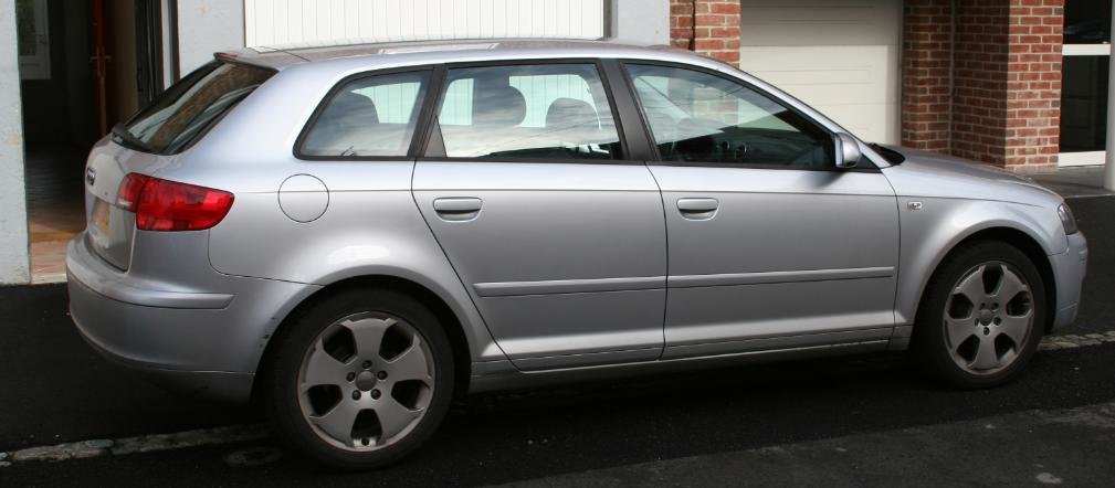

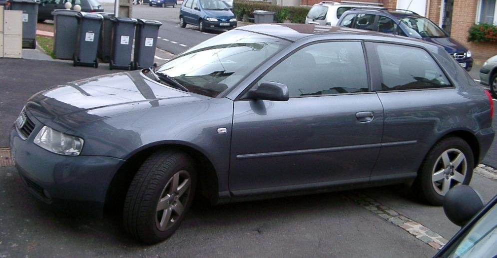

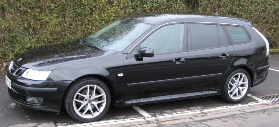

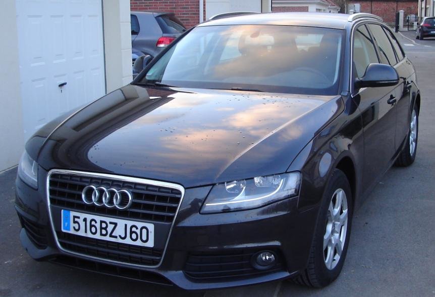

Salut à tous, Propriétaire de plusieurs Audi depuis presque 10 ans, je découvre seulement ces jours-ci la communauté des 4 anneaux... j'ai un peu honte :-o J'ai donc eu dans l'ordre : une A3 Attraction 1.9 TDi 101cv une A3 Sportback Ambition 1.9 TDi 105cv une Saab 9.3 Sport Hatch TiD 150cv (le concessionnaire Audi à côté de chez moi m'a presque forcé à le quitter, tellement il est... comment dire...) et j'ai maintenant : une A4 Avant Ambiente 2.0 TDi 143cv On est très Audi dans la famille puisque : ma femme a une A3 Sportback Ambition luxe 2.0 TDi 143cv S-tronic mon frère a un Q7 Avus 4.2 TDi mon père a une A6 Avant S-line 3.0 TDi Voilà pour les présentations auto ;-) Ci joint quelques photos de mes ex et de mon actuelle.
