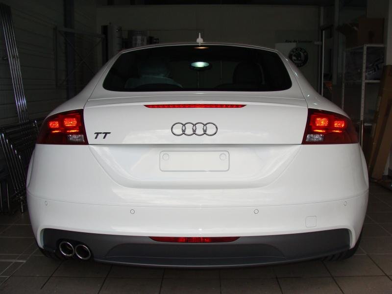

  3. Bonjour a tous, je possède une Audi TT MK2 de 2008 acheté en italie pour fixer ma plaque d'immat a l’arrière j'ai un soucis d’esthétique puisqu'il y a un "rectangle" en plein milieu qui m’empêche de "plaquer" correctement ma plaque d'immat, et donc un "jour" se crée entre la plaque d'immat et le coffre... pour mieux comprendre voici une photo (ce n'est pas ma voiture mais c'est pareil) j'ai pensé a acheter un support de plaque d'immat qui s'adapterait autour de ce rectangle d’épaisseur mais apparemment cela n'existe pas ! ou alors peu être faut il découper un rectangle dans le support pour qu'il puisse passer ? n'existe t'il pas une solution d’origine ? je me voit mal installer ma plaque par dessus et laisser un jour entre la plaque et le coffre, c'est vilain !! si quelqu’un a déjà rencontré ce problème ?? merci a tous
