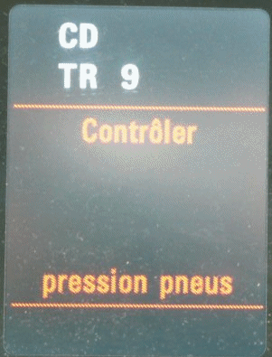

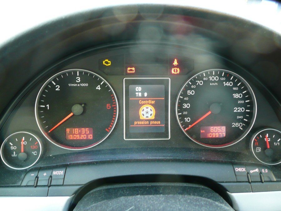

  5. Salut, merci à ceux qui ont participer. J'ai trouvé la solution. Il faut appuyer sur le bouton "RESET" situé sous le commodo de droite (celui des essuie glaces) tout en mettant le contact. Ensuite lorsqu'on relache le bouton, on a accès au paramétrage de l'ODB et on peut donc mémoriser la pression des pneus. Quand on sort de ces écrans de paramétrage, plus de message :bigthumbup: :bigthumbup: ! C'est peut être pas le plus simple mais ca fonctionne. Prochaine étape, refaire la pression des pneus et mémoriser les nouvelles valeurs.

  7. Bonjour, suite à ma présentation succincte, voilà mon petit problème du jour. Ce matin en mettant le contact, j'ai eu ça : A midi, j'ai donc pris le temps de faire la pression des pneus et rien de bien méchant, un pneu à 0,1 Bar de moins que son alter ego. J'ai donc rectifier ça, mais ça n'a produit aucun changement. Quelqu'un sait s'il y a moyen de réinitialiser le contrôle simplement ? Par simplement, j'entends sans passer par VAG COM. Merci pour l'aide que vous pourrez m'apporter. Le tableau de bord ressemble à ça: A+
