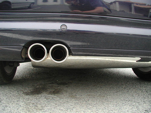

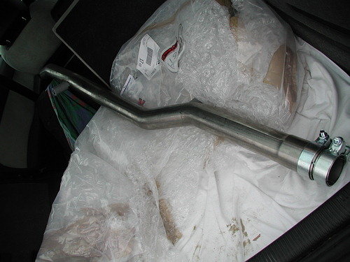

Petite précision TTFAB : Milltek Sport : ligne avec silencieux intermediaire Milltek Racing : ligne sans silencieux ... -

@ quattro : sisi ... justement ... @juju : oui c du milltek, ligne racing ...Le price je sais plus vois avec Sylvain Jacquemin Tuning -

Bon ! On m'a gentiment prêté un espace provisoire et pour quelques jours seulement ... C'est deja ca ... Deux petites vidéos vite fait avec mon canon... extrait son -
