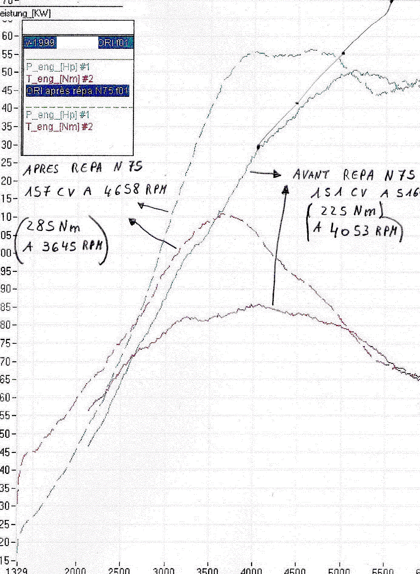

Manque de puissance mk1 180cv
erg1 a répondu à un(e) sujet de erg1 dans TT MK1 : Coupé / Roadster / Le Mans / quattro Sport - (1998 à 2006)
Je suis passé sur le bac la semaine derniere afin de savoir ou j'en etais au point de vue puissance : 130cv ! Vu le resultat,j'ai testé le circuit de sural sous pression en demontant la durite a la sortie du turbo et en y placant un capuchon d'aerosol avec une valve de roue montée dessus,la durite menant a la dumpvalve etait trouée a plusieurs endroits.j'ai enfin toute la cavalerie. Merci pour ton aide et merci a tous pour les anciens post ou j'ai pu trouver les info pour me depanné. -
Bonjour,je n'ai aucune fuite dans le circuit de sural,la pression à l'entrée de l'admition moteur est entre 0,7 et 0,8 bar d'apres le mano. Lorsque tu regardes le graphique,les courbes en continu(cv+nm) sont du 1er passage(avec la N75 defectueuse) sauf que j'ai dessiné au crayon à partir de 4000 rpm la courbe d'une autre TT d'origine et qui monte jusque 177cv a 5700rpm. Ce qui est en discontinu,c'est mon 2eme passage (N75 réparée) et la debute ma serie de question: 1-Pourquoi ai-je un tel couple (285Nm au 2eme passage avec un TTd'origine au lieu de 230Nm),peut-etre a cause du decata ou intercooler frontal ? 2-Pourquoi vers 4000rpm j'arrive deja a155cv(2eme passage) alors qu'un TT d'origine n'est qu'a 130cv a ce regime,idem a 3000rpm,l'origine a 90cv et moi deja a 107cv ? 3-compare la courbe en continu et discontinu,la dif entre les 2 est énorme et personne ne sait me dire pourquoi. Depuis le dernier passage au banc,j'ai nettoyé les injecteurs,remplacé le filtre a essence,le regulateur de pression d'essence,4 bougies et 4 bobines.j'ai l'impression que ca pousse plus.Niveau moteur,les compressions sont impec. -
