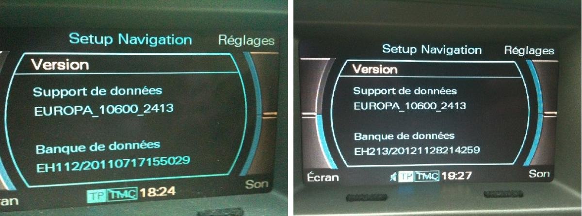

Bon ben, çà à marché, mise à jour réussi, voilà le résultat...(voir le lien plus haut). Avant et après la mise à jour : Pour l'instant pas vu de différence, mais il faut rouler un peu pour voir. A plus -

Salut à tous, Sur ce site, il propose la version 2013 pour le MMI 2G (mise à jour de Mars 2013) ... mais impossible de le télécharger :bleble: ...à essayer plus tard peut-être... ....... A plus -
