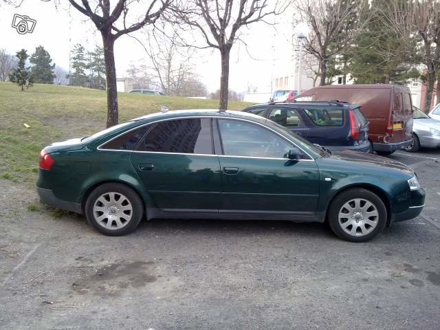

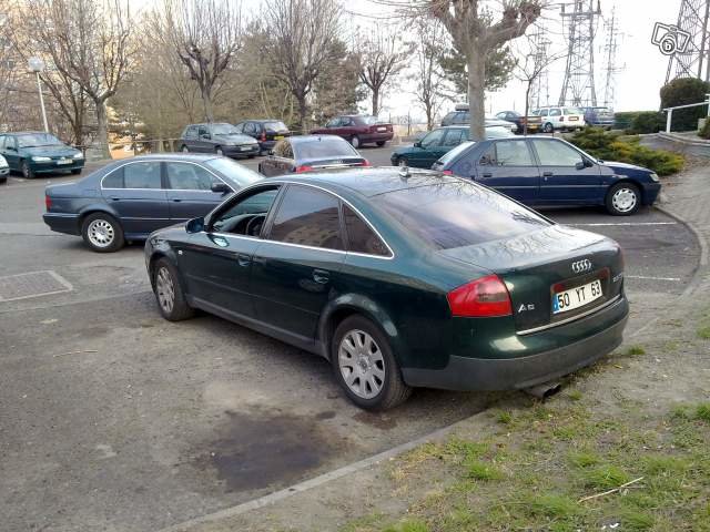

bonjour a tous. voila deux semaines que j'attends je suis allé chercher mon a6 aujourd'hui et me suis séparé (avec regrets quand même) de ma 406... donc première impression...le vert bouteille vitre teintés très sombre à l'arrière, finalement c'est très sympa !! elle a un GROS DÉFAUT...elle a des néons bleu dessous...BEARK !!!!!!!!!!!!!! je vais vite m'en débarrasser...beurk moche pas beau a vomir... sinon elle roule très bien. petite fuite sur le collecteur d'échappement mais rien de catastrophique je changerai sa d'ici quelques mois. a priori cela n'influe pas sur le comportement du moteur. la conso est raisonnable, 5.8L/100 sur autoroute a 130km/h c'est plus élevée que ma 406 2L HDI mais pour un V6 2.5L TDI 150cv c'est correct. on verra sur nationale. boite 6 agréable, il faut que je trouve un pommeau de vitesse d'origine celui ci est horrible (une sorte de boule chromée...) démarre très bien très silencieuse à l'intérieur. beaucoup plus souple que mon ex peugeot. pourtant la 406 est confortable mais la il s'agit d'un autre monde...souplesse et confort de conduite sont les mots d'ordre de cette voiture...bien sur je l'aie conduite un petit peu en agglomération, elle n'est pas à l'aise du tout ce n'est pas son terrain de chasse. en revanche la tenue de route en montagne est exemplaire bien que la consommation qui monte en flèche sur ce type de route ai eu pour effet de calmer mon enthousiasme. ce que je regrette...les anciens propriétaires ont récupérés leurs autoradio pour me donner le concert d'origine, pas de bol quand ils ont fait installer leurs JVC chez feuvert les électriciens du centre auto ont fait un très mauvais travail. fils coupés dénudés et non isolés et quelques fils sont débranchés au niveau du caisson à l'arrière. je n'ai pas pu tester la qualité du rendu ni le fonctionnement des HPs, l'autoradio ne fonctionne pas, il ne s'allume pas, de toute façon je n'ai pas le code. j'ai bien le carnet d'entretien avec la carte autoradio mais rien n'est inscrit. a que cela ne tienne, je monterai mon JVC dans la semaine. il me faudra racheter le petit adaptateur pour faire fonctionner les HPs arrières. ou le fabriquer si quelqu'un a le cablage en tête. sinon, c'est une excellente routière avec un régulateur de vitesse bien plus précis que celui des peugeot même récentes. pour preuve j'habite dans l'ardèche et pour rentrer je suis passé par le col du grand boeuf pour ceux qui connaissent, même au frein moteur, le véhicule à tendance à prendre de la vitesse, la rien du tout alors que la 307SW de ma mère même régulée à 110km/h ou 130, ce trouve vite fait a 120 ou 140km/h pas de bol il y a un radar juste après. la est-ce que la voiture freine automatiquement pour garder la vitesse ou est-ce simplement l'énorme couple du V6 qui a fait son effet en tout cas ma vitesse n'a pas bougée. voici quelques photos, celle que l'ont m'a envoyés quand j'ai appelé pour la voiture. je referai des photos moi même dans la semaine, la il pleut et la luminosité n'est pas terrible. sinon question. d'origine quelle est l'antenne de l'A6 4B sans GPS ? requin ou tige ? moi j'ai une requin chromée j'aurais préféré en noir mat même si le chrome ce fond très bien avec le chrome des contours de vitre...
