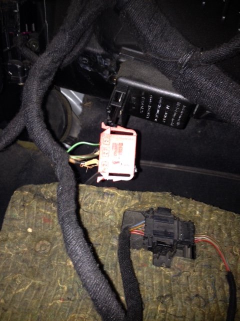

Bonjour les amis de la communauté, Tout d'abord des nouvelles de l'USS ENTERPRISE (AUDI A6 C5 2.7T de 1999), je vous avez sollicité en 2011 avec 170 000 KM pour des fuites moteur provoquant des fumées sortant du capot au démarrage. Rien n'a changé depuis. Scoty n'a rien fait et l'ENTERPRISE en est à 235 000 KM avec ses fuites comme si de rien était. Aujourd'hui, vérifier vos cables de branchement de la résistance du ventilateur. L'ensemble est derrière la boîte à gant. Cela prend 5 mn pour la déposer et voir l'état de vos cables. Les miens ont eu leurs plastiques séchés par le temps et la chaleur. Les cables se sont dénudés et se sont rencontrés pour faire un barbecue avec la prise plate. Bilan : 45 euros pour la prise plate et ses cables, 300 euros pour la résistance et il semblerait que le ventilateur aussi 600 euros soit 945 euros de matos. Je conseille fortement vu le temps de dépose de la boîte à gant au regard du coût matos pour des C5 de plus de 15 ans d'âge de procéder à une vérification de l'état des plastiques de vos cables. Bonne continuation à tous. Un inconditionnel de la 2.7T
