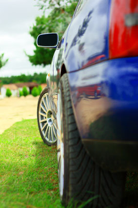

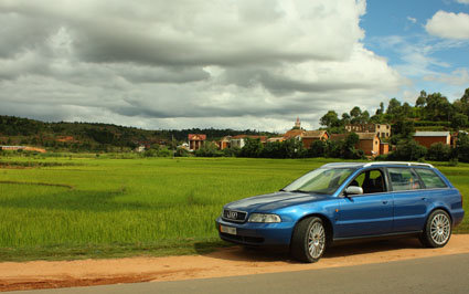

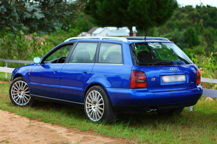

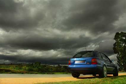

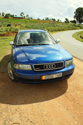

j'ai eu les 16" à peine une semaine, donc je n'ai pas trop de points de comparaison, j'ai fait un essai avec les 245 à l'avant mais c'était limite (passage de roue,) mais je me demande si je ne les monterait quand même pas : avec les 225 le flanc et trop "bas" et je ne veux pas casser mes jantes dans un trou comme il y en a beaucoup chez nous. Sinon comparée à ma 306 S16 elle a les suspensions trop molles et j'avoue ne pas trop m'y faire, j'ai envie de remplacer les amortisseurs par des Bilstein mais je ne sais pas ce que ca donnera en terme de confort. Qui vivra verra.
Bonjour à tous, petit nouveau je me lance, voici mon Avant 1,8t quattro de 97, elle a 150.000km, j'ai changé les jantes de 16" d'origine par des 18" en 225/40 à l'avant et 245/40 à l'arrière, la peinture a été refaite, j'ai vidé le catalyseur (pour infos ça n'a pas apporté grand choses au niveau du moteur, peut-être juste un peu de souplesse...effet placebo??) et je m'informe pour remplacer le turbo pour un K04 et refaire une programmation, ah!!! sinon, j'habite Madagascar, l'île, pas le dessin animé ;)
