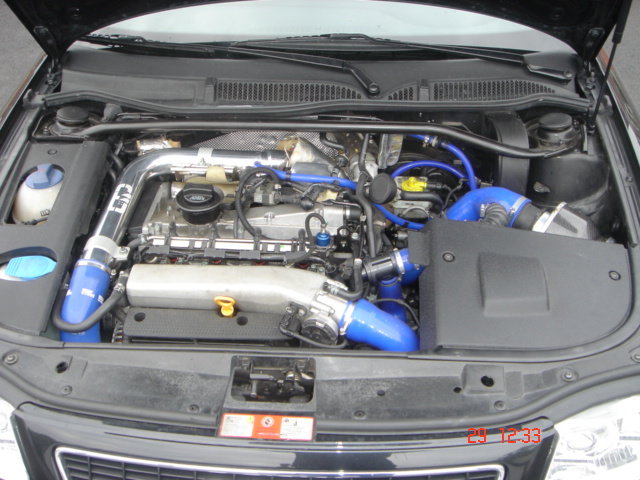

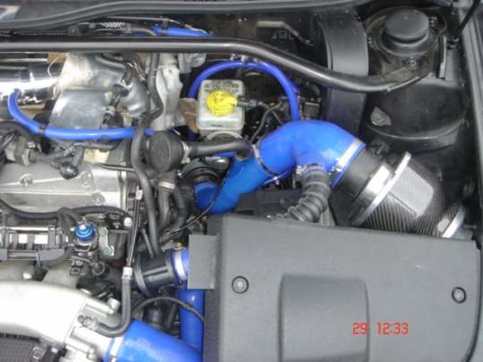

voila enfin la mecanique est termine. digie m avait pres programme mon ccm est ca marche deja fort. voici les photos du moteur termine.
