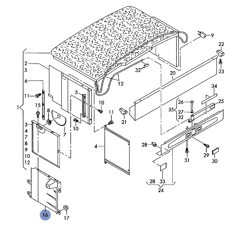

bac capote
neoback45 a répondu à un(e) sujet de myllaeva dans A4 B6 / A4 B6 Cabriolet - (2001 à 2004)
Salut, Je me suis pris l'après midi d'hier pour réparer le soulèvement du bac. En fait le câble qui entraine la poulie coté droit, n'était plus maintenue, du coup il ne fesait plus effet. J'ai donc bricoler un system. J'ai pris une cheville de placo, que j'ai fendu en 2 pour passer le câble a l'intérieur.Ensuite j'ai passer la gaine dedans et j'ai coincé la cheville dans le logement d'origine ou la buté été casser.Du coup la cheville tien pil poil dedans et le câble est bien coincé. Désolé je n'est pas faut de photo car il faisait presque nuit:( -

bac capote
T'es sur de toi?SI je decapote a moitier par exemple, et que je coup le contact et j'enleve la clef(pour garder la batterie) quand je la remettrai le cycle reprendra ou il c'est arreté? -
bac capote
Non j'ai commencer mais j'ai pas fini.En plus pour atteindre le dessus il faut décapoté en arretant juste que le bac est ouvert.Du coup j'ai peur d'enlever le contact car aprés il me semble qui faut terminer en manuel sinon c bloqué.Quelqu'un peux confirmer? -
bac capote
Moi j'ai aussi un souci, il remonte même pas a moitier.En faite le câble qui se trouve coté cremaillerre ne tien plus dans son logement.J'ai commander la pièce 16 J'espère que c'est ca car le reste ne se détail pas!Faut commander le system complet!400€!!!! -
