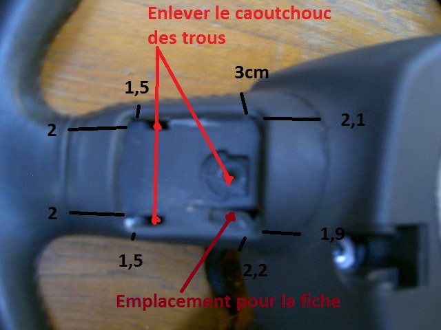

En bas a droite de la photo, c'est marqué en rouge "emplacement pour la fiche", le petit cable qui alimente la palette passe par ce trou et est raccordé au commande de l'autoradio. Après, c'est l’électronique qui gère! -

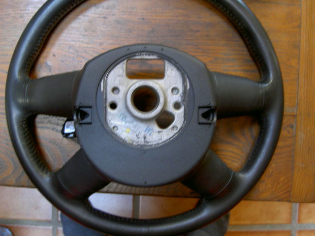

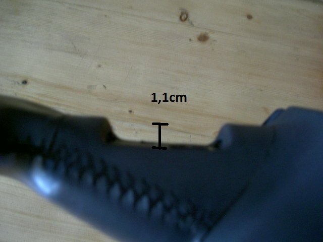

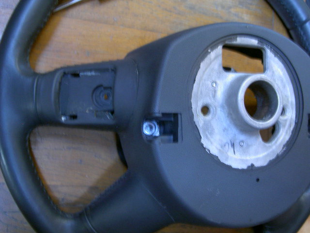

Pour ceux que ça intéresse: Un bon cutter et hop... Les cotes pour la découpe du volant (en cm) servent a découper le cuir qui sera replié sous les palettes après (idem a l'origine). Pour le caoutchouc dessous, il faut découper 5mm en plus et y aller petit à petit jusqu’à que la palettes s'y glisse a merveille! Vous retrouver les 2 encoches et le trous de la vis dans le volant derrière les blocs de commande de l'autoradio. Pour info car je me suis fait avoir, les volants 4 branches d'A4 et d'A3 ne sont pas les même!, l'airbag est plus profond sur celui de l'A4, il se montent seulement avec son propre airbag! C'est la que je me suis rendu compte que l'emplacement des palettes était possible dans mon volant! -

J'ai monté les palettes sur mon a4 B7 avec volant 4 branches, j'ai simplement découper le cuir et la mousse derrière le volant (j'avais un modele pour les cotes), puis branché les palettes sur les modules de multifonction, un coup de vagcom dans steering wheel pour mettre l'option tiptronic! -
