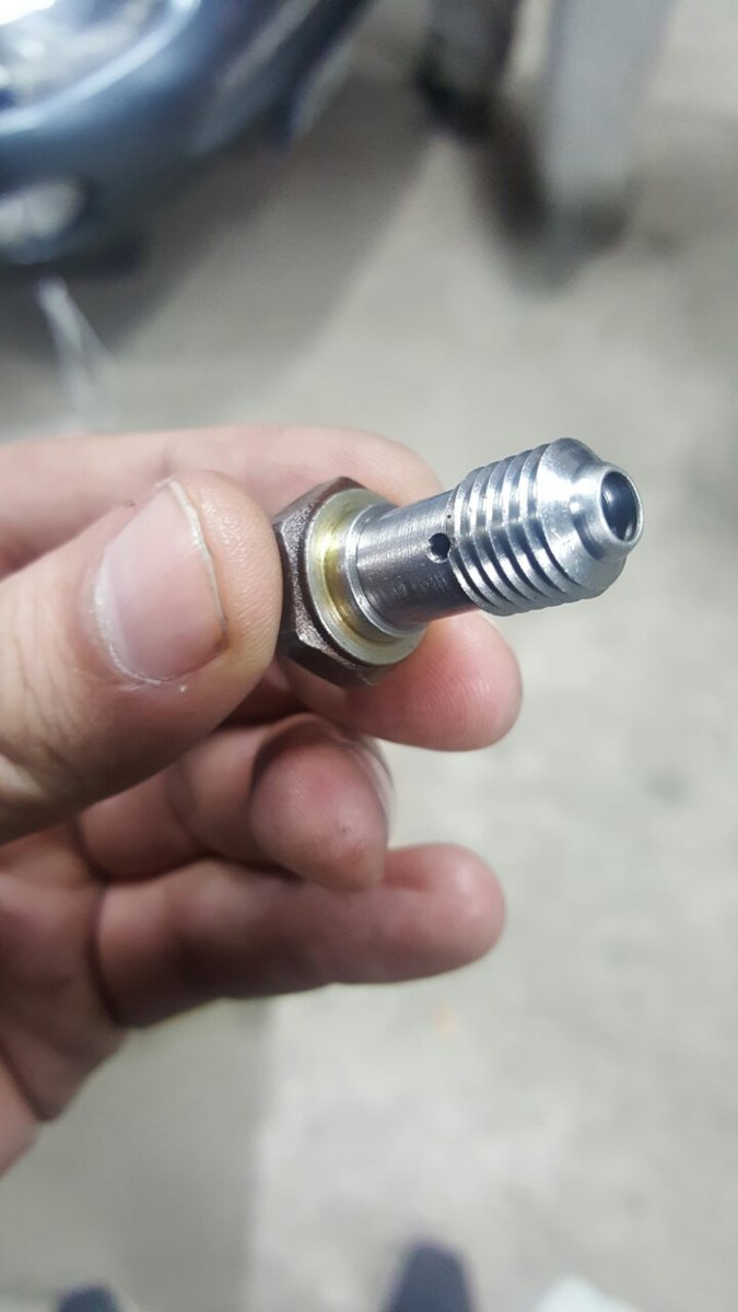

salut frankr171, oui celle ci, en fait il ont mis une vis de retour a sa place et en plus d'une autre voiture -
code defaut 18265
i.janus a répondu à un(e) sujet de i.janus dans A6 C5 / allroad C5 - (1997 à 2005)
bon, après beaucoup de recherche, j'ai trouvé la panne !!!!! la vis de d'arrivé de gas-oil qui se trouve sur la pompe est bouché coup moins de 6€ la merde si cela peut servir a quelqu'un @+ -
