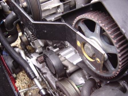

A te lire, tu as trouvé le capteur de pmh. C'est a cet endroit que tu insère la pige de blocage Envois moi un mail, je te donne la doc ([email protected])
Salut, Moi j'ai commandé chez OSCARO, après conseil, j'ai pris la marque QH. L'outillage je l'ai trouvé en occase sur le boncoin. J'ignore ou tu peux le trouver en neuf Pour le calage du PMH, tu as un repère sur la damper, et les poulies d'AAC se calent en fonction de l'outillage C'est très simple avec l'outillage, un peu plus compliqué sans. Je te conseille d'enlever le bloc ventilateur (rapide), et laisse le radiateur. Bon courage
Merci infiniment pour cette réponse illustrée !! J'ai les outils de blocage de poulies ainsi que de vilebrequin J'ai été assez surpris avant même de retirer ma veille courroie, du décalage des poulies d'ACC, de sorte que ne pouvais pas introduire la barre de blocage ! A la vue des illustrations j'en déduis que ma distribution était mal positionnée !? En tout cas merci (PS pour la fonction rechercher, soit je suis un manche, soit j'ai manqué de patience )
Bonjour à tous, J'ai commencé le démontage en vue du changement de la courroie de distribution, la pompe à eau, les galets. On reconnaît de suite le sérieux de la marque, tout est accessible, tout est réfléchi, bref c'est presque un plaisir de démonter pour enlever le damper, la pièce de blocage du vilebrequin est bien pratique, ainsi que le blocage des pignons d'aac Je confirme l'excellente santé de la courroie, pas de craquelure, très peu d'usure, elle pourrait faire bien plus que 136000 km et quelques années de plus En revanche, je ne dirai pas la même chose pour la pompe a eau. La poulie a un jeu incroyable, pareil pour les galets. Si vous avez des bruit suspect au ralentie n'attendez pas trop.... Par contre sur les docs que m'a gentiment envoyé BUGGYSEB, il parle de retirer les pignons d'AAC montés sur un conique pour parfaire le réglage. Oui mais ils sont ou les repère du bon positionnent des ACC ?
