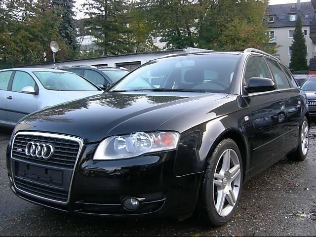

Bonjour à tous, Par ce sujet, j'aimerais regrouper les propriétaires de A4 B7 avec multitronic ayant des problèmes de boite. En effet, j'ai acheté ce beau jouet en version S-Line 140 ch, 2.0 avec 115000 kms (elle en a 123000 now) chez un revendeur de Soissons (60). Cela fait 8 mois que je la possède et voila que les ennuis commencent : plus de marche arrière après que le témoin de boite auto clignote. Réponse Audi, panne sur un capteur de la boite de vitesse, il faut changer toute l'electronique ( appareil de commande ref : E4910155A) coût de la réparation, + de 2000€ J'ai fais l'aquisition de ce type de véhicule pour ne pas avoir à mettre mon nez sous le capot trop régulièrement (j'ai déjà possédé environ 70/75 véhicules). Merci à vous de me raconter vos problèmes ou me mettre en relation par des liens sur les autres post. Sinon, c'est une auto très sympa à conduire, matériaux de qualité.... @ bientôt Laurent -

Bonjour à tous,,,, Je rejoins ce forum car le plus important traitant des Audi. Je suis possesseur d'un Avant 2.0 TDI de 2005 multitronic et S-line. Elle est superbe sous sa robe noire et son style rabaissée mais, voilà, il y a un MAIS !!! Depuis quelques jours, témoin de boite auto qui reste fixe ou clignote. Elle sort hier de révision de chez Audi pour ses 120.000 Kms et ce dernier m'annonce que le transmetteur-2- de régime en sortie de boîte -G196.....absence de signal ...HS Eh oui, a peine 5 mois que je possède cette auto qu'il m'annonce env 2500€ de réparation pour changer ensemble de capteurs en bout de boîte. Qu'en pensez vous ??? est-ce normal à ce kimométrage, peut - on avoir une prise en charge par Audi. Je stipule aussi que pour cette révision, j'ai fais changé l'huile de boîte comme préconisé et c'est encore pire, plus de marche arrière. Peut-on démonter ces capteurs pour les nettoyer? Si par hasard ce sujet est déjà traité autre part (je ne l'ai pas vu), vous pouvez le déplacer..merci à tous Laurent
