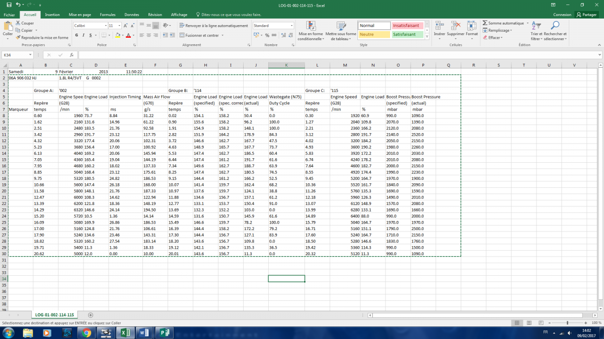

  7. Problème toujours pas résolu à l'heure d'aujourd'hui...J'avais pris rdv chez un petit préparateur du coin,il l'a gardé 1 semaine sans succès,il m'a avoué qu'il ne connaissais pas bien nos vieux 1.8T et qu'il ne savais plus où chercher...Par contre il avais le même avis que l'autre mécano qui avais essayer ma voiture,l'impression que le turbo charge trop fort donc sa coupe,sa repart et ainsi de suite. C'est vrai que quand je regarde les logs que j'avais posté on vois que la pression turbo dépasse la consigne,j'ai donc fait un test tous bête,j'ai débranché la N75.Clairement la voiture marche moins bien,pas de coup de pied au cul et monté en régime beaucoup moins rapide,mais par contre aucune saccade.J'ai aussi débranché la durite qui va de la N75 à la wasegate,sa charge fort au debut puis c'est mou,mais par contre dans ce cas de figure j'ai bien un message erreur dans le calculo qui me dis pression de suralimentation trop élevé...Donc quand la N75 est branché correctement ,si la pression de sural serais trop élevé j'aurais donc aussi un message d'erreur,mais vu que ce n'est pas le cas... Donc j'aimerais votre avis...elle me rends dingue cette voiture.

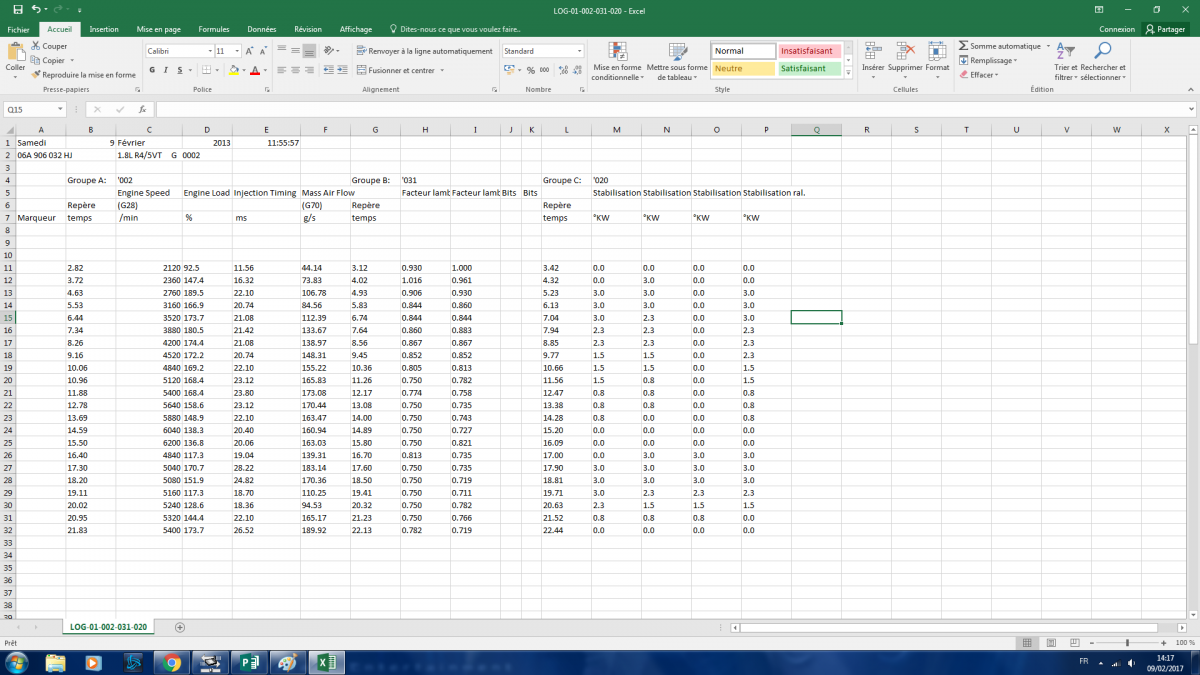

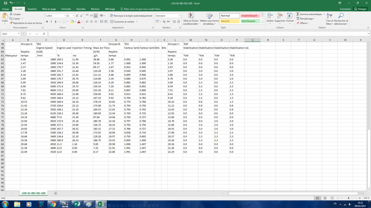

  21. A force de rouler j'ai remarqué que je n'est pas besoin d'enfoncé la pédale pour sentir les saccades,en accélérant doucement on l'entend bien aussi... Je vais tester avec l'ancien débimètre demain s'il y a du changement Une idée de ce que je pourrais contrôler encore?

  24. Tu m'a fait transpirer en me disant de vérifier le sens de la N75 :icon_lol: ,mais c'est bon j'ai vérifié c'est OK. J'avais changé la N75 par une J déjà,mais en y réfléchissant sa fait tous de même 5 ans déjà...
