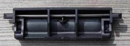

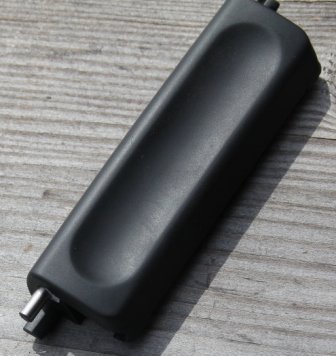

Accoudoir central bloqué en position haute
Julien_0067 a répondu à un(e) sujet de FouSortiDeLaZil dans S3 8L - (1999 à 2003)
Hello, Comme beaucoup de monde j'ai eu le problème de l'accoudoir central bloqué. Merci pour les informations de ce topic qui m'ont aidé à résoudre le problème. Je rajoute deux photos de ma gâche avec une petite variante de réparation! Je n'ai pas utilisé les deux vis avec écrous pour remplacer les ergots mais une tige métallique qui traverse de bout en bout. @+ Julien -
