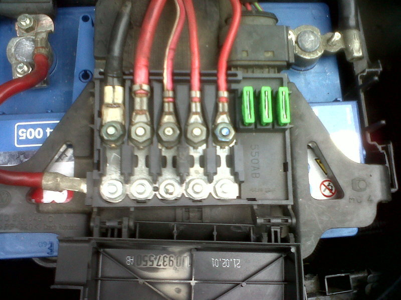

Non j ai regarder ton topic mais moi c est le troisieme fil rouge 4 ou 6 mm2 apres le + general avec fusible 150 A qui a grillé mais j aurais aimé savoir a quoi il correspondait exactement si il enclenche le 2 eme ventilo ou si le ventilo radiateur a 2 vitesses. -

Bonjour, ce soir j'ai voulu regarder un peu les branchements batterie de ma S et je me suis rendu compte que mon fusible de 30A etait grillé et apparament il protège la 2eme vitesse de mon ventilateur de radiateur. J aimerais avoir plus d informations sur ce fusible car je ne comprend pas sa fonction et la cause de sa coupure. Merci d avance -
