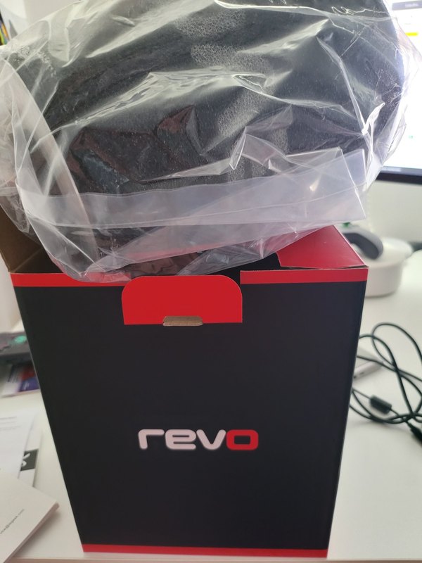

Voila pour le filtre a air neuf jamais monté. https://progressiveparts.com/revo-propanel-air-filter-element-audi-a6-a7-3-0-4-0-tfsi-3-0-tdi-ra702m700101 Et voila pour l'obd eleven https://obdeleven.com/fr/accueil/10-obdeleven-device-0725423005103.html Ha, et j'ai oublié, je souhaiterais que le futur chanceux soit quelq'un de la section rs6 / s6 C7
