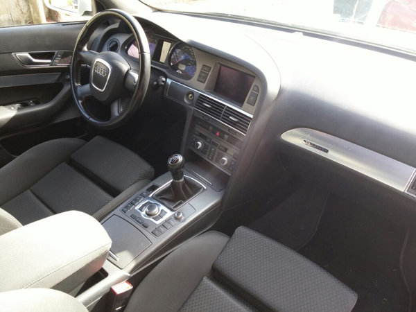

Merci Drin-Drin :roi: Les photos arrivent mais bon c'est l'intérieur tissu ça n'a rien d'exceptionnel... -

Merci à tous ! Mon annif n'est que demain Staphidoo mais merci quand même. J'ai pas encore pris de photo de l'intérieur j'en ferai incessament sous peu. D'ailleurs ça me fait penser que je n'ai pas parlé des options/équipements. Donc c'est une ambition "sport" d'après la revue technique. Sièges sports tissus, alarme anti-soulevement, retros rabatables elec, mmi avec quelques fonctionnalités débloquées (comme le niveau batterie), gps EU, pas de Tv et pas de Tel apparemment. D'origine il y avait 4 jantes 16" et actuellement elle a 4 19" Rs4 (enfin sûrement des répliques) achetés à un gars sur le chemin retour lol. Sinon au niveau des symptômes Parkinson la clim ça me l'a fait une seule fois, les volets ça le fait depuis l'achat mais le prix a baissé en conséquence. Je suis pas fou j'y suis allé avec le pc et le vcds 12.12 ^^. Après le degivrage je m'en suis rendu compte ce matin et il n'y a apparemment pas de solution pour le moment. -

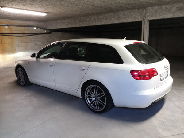

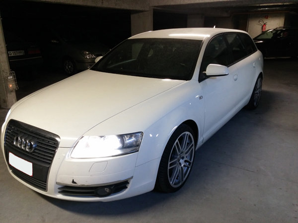

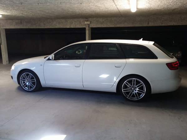

Kris87 a posté un sujet dans A6 C6 / A6L C6 / allroad C6 - (2005 à 2011)
Salut les amis! Moi c'est Christophe 30 ans (enfin demain^^). Je suis inscrit sur le forum depuis un moment et j'ai pas mal suivi la section B7 notamment. J'ai toujours été fan de l'intérieur de l'A6 c6 qui a d'ailleurs préfiguré d'autres modèles (A4,A5). Je vous présente ma belle récupérée samedi dernier. C'est une vrai A6 C6 dans le sens où elle a tout un tas de défauts connus sur ce modèle :icon_lol: :icon_mad: . Dégivrage AR et rétros qui ne fonctionne pas, volet d'admission, clim bizone qui bug... mais j'y reviendrai dans les sections adéquat. Donc c'est un 3.0 TDI Quattro 211 car version belge. Place aux photos de la belle un peu sale pardon mais pas eu encore le temps de m'en occuper.
