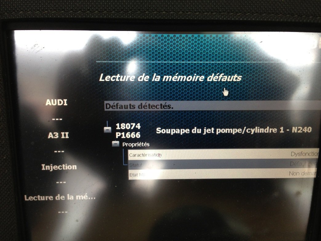

  8. Bonjour à tous, je possède une AUDI A3 TDI 140 de 2004, parfois j'ai des trous à l'accélération lorsque je souhaite accélérer assez fortement, pas de soucis lorsque j'accèlere doucement. J'ai branché une valise multi marques, il en ressort un problème jet injecteur 1. (cf photo) Mes questions sont les suivantes: - Pensez vous que ma panne vient en effet de l'injecteur ou il n'y a pas de lien? - Faut il refaire une reprogrammation des injecteurs après changement de ces derniers? Par avance merci.

  10. Bonjour à tous, je possède une AUDI A3 TDI 140 de 2004, parfois j'ai des trous à l'accélération lorsque je souhaite accélérer assez fortement, pas de soucis lorsque j'accèlere doucement. J'ai branché une valise multi marques, il en ressort un problème jet injecteur 1. (cf photo) Mes questions sont les suivantes: - Pensez vous que ma panne vient en effet de l'injecteur ou il n'y a pas de lien? - Faut il refaire une reprogrammation des injecteurs après changement de ces derniers? Par avance merci.
  11. Salut Spyman, je ne sais pas si tu as trouvé une réponse à ton problème mais je pencherais pour un problème d'injecteur. As tu vérifié sur le VAGCOM le débit des injecteurs?
