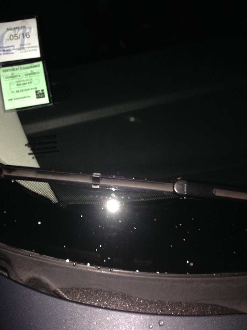

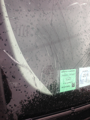

Problème suite changement de pare brise
toto52 a répondu à un(e) sujet de toto52 dans A3 8P / A3 8PA Sportback / A3 Cabriolet - (2004 à 2012)
Bonjour, mon véhicule (A3 Facelift de fin 2008 avec détecteur de pluie) a été endommagé par les grélons, fissurant mon pare brise. Je fais donc la démarche aupres de mon assurance qui m'envoie vers un garage agréé. Ce dernier fait le changement et me rend le véhicule. Arrivé chez moi je constate que l'on appercoit le balai d'essuie glace coté passager. Alors qu'avant ce dernier n'etait pas visible. De plus je constate qu'il est marqué en bas à gauche du pare brise E22 etc et qu'il n'y a pas de logo Audi alors que mon ancien pare brise avec le logo et la ref était E11 (voir photos). 1ere photo = Ancien pare brise 2eme photo = nouveau pare brise ( en meme temps cela se voit lol). Est ce normal que celui ci soit différent?
