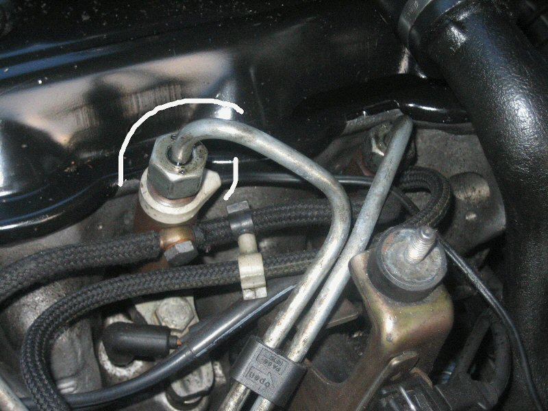

Donc la methode est : 1. remplir le filtre 2. deserrer les 4 écrous de 17 (marqué blanc sur photo) 4. demarrer jusqu'à ecoulement de gazole par les injecteurs 5. couper le contact 6. reserrer les 4 écrous 7. démarrer à nouveau Correct ?? -

Malheureusement la durite n'est pas transparente. Peux tu me donner plus d'infos sur l'olive situé sur les injecteurs acr je n'ai jamais touché à cette partie du moteur. Il y a donc 4 vis à desserer. merci de vos réponses -

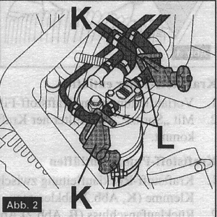

Voiture: Audi A4 TDI 110 1997 Mot AFN Mise en circulation: 11/1996 Kilométrage: 195 MKm. Bonjour Après remplacement du filtre á gazole je connais de grandes difficultés à réamorcer le circuit de combustible. Soit cela démarre jusqu´à consommer tout le diesel du filtre ou soit comme la première fois cela a marché une fois, j´ai roulé 20 minutes sans problème, et le lendemain problème au démarrage. Quelqu'un pourrait -il m´indiquer la marche à suivre complète aprés ouverture du circuit car mon erreur est d´avoir ouvert toutes les 4 durites sans précautions de les obstruer avant. Je pense que le problème vient des 2 durites en vis à vis que j'ai ouvertes car sur la méthode Audi (vu après) il les pinces avec un serre-joint avant de les sortir. merci de votre aide
