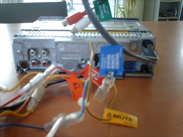

ok merci pour le lien derriere le poste que je vais mettre j'ai une sortie du meme genre c'est rear out ca peut faire l'affaire ou pas si oui comment racorder et surtout quel fils est-ce? pour la fiche de ton lien il me fuat la brancher au niveua de la prise bleu? je vous met une photo de l'arriere de mon poste si ca peut aider

ok je vais voir ça en centre auto pour l'interface bose.pour le chargeur encore c'est pas le plus important ce qui me tiens a coeur c'est de ne pas perdre les HP arriere et de la meme occasion le caisson bose vu que ça va ensemble, si j'ai bien compris!? une idée sur le tarif de cette interface? pour le branchement de l'ampli y'a t-il un moyen de repiquer directement le remote et RCA si je met cette interface, il n'y a plus besoin du cable qui part du poste a mon amplis ou je suis obligé de le tirer quand meme. merci
mince ça m'arrange pas sinon j'aurais repiqué les fils pour les brancher derriere le nouveau poste!
les fils des HP arriere partent du poste ou partent de l'amplis de caisson bose?
je peux etre penible et te demander une photo ou un lien de ce module car je ne vois pas se que c'est et j'ai pas envie que le vendeur me vende se qui lui plait. merci d'avance
