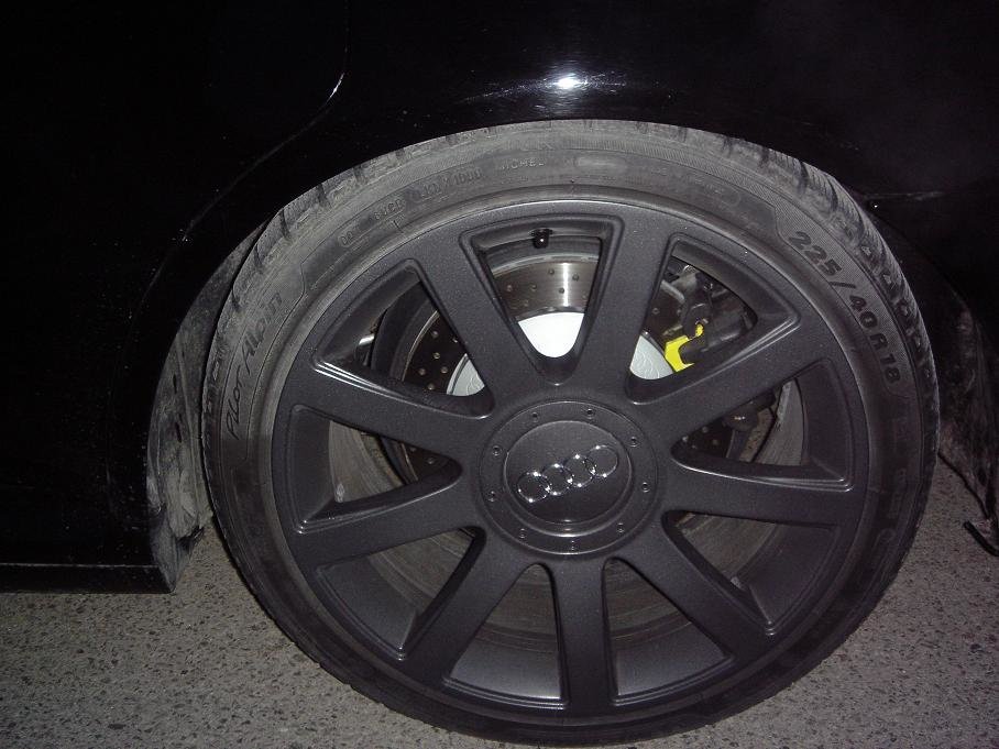

jantes anthracites sur rs4 b5. oui ou non?

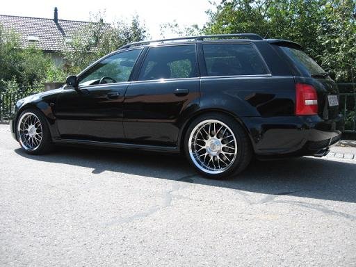

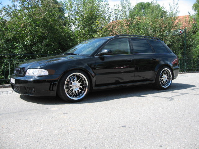

Voilà quelque news... Bon d'abord changement de la calandre par une noir avec insigne noir et le liserez en noir comme ca ca ne pellera jamais. Les bas de caisse on était regicler ainsi que les rétros un petit polisch pour le reste . Pour l'intérieure nettoyage des cuirs et des plastiques à fond,il me reste à le faire au savon de marseille pour essayer de le retendre un peu. Pour le chassis un jeu comlet des barres alu av car quelque bruit et les silenblocs bien sec en plus une machette de rotule déchiré. J'ai recu mes ressort pour la posé à -3cmar et -4av montage la semaine prochaine. Maintenant j'ai un soucis j'ai dut changer les jantes car 2 jantes se sont voilées. modèles choisi keskin kt4 alu polie avec int noir, je suis resté en 18p car les gommes était neuves le seule ik c'est du 9,5 de large avec et 25 et j'ai dut mettre des cales de 15mm à cause des étriers qui était à moins d'1mm de la jantes mais maintenant la voiture vibre pas trop mais assez pour te donnez des fourmies après 20min de trajet. Donc: Controle des jantes pas voilées , jantes ok Controle de l'équilibrage chez 3 garage différent ok. Aucun jeu dans la triangulation pas de jeu dans les roulements(du moins je pense) Je monte les jantes d'hiver et aucun problême ,après je monte mes nouvelles jantes sur un autre véhicule et là rien non plus .. :blink: :blink: Est ce que ca pourrai provenir d'un cardan ou autre Help merci.

Enfin montage des jantes avec ses nouvelles chaussettes goodyear eagle f1 asymétric. Les jantes j'ai dut les refaire car chez qui j'ai fait monté les gommes me les a rayées :furious: :furious: il y a quand même fait un bon geste pour les gommes :rolleyes: J'ai fait vite une photos avec mon portable quand je suis rentré hier soir, ca rends pas bien et j'en referai d'autre apm.
