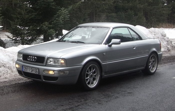

  3. Je ne me suis jamais servi de la climatronic pour faire un diagnostique. Comment ça marche ? ci-joint ma dernière acquisition AUDI cabriolet 19999 avec hardtop qui a quelques soucis d'automatisme de la capote : elle n'arrive pas à finir son cycle, à l'ouverture elle s'arrête après le basculement dans le coffre mais ne se replie pas. à la fermeture elle s'arrête dans la même position c'est à dire capote est à la vertical coffre ouvert .
