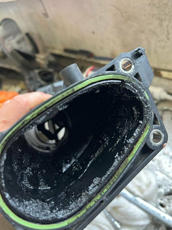

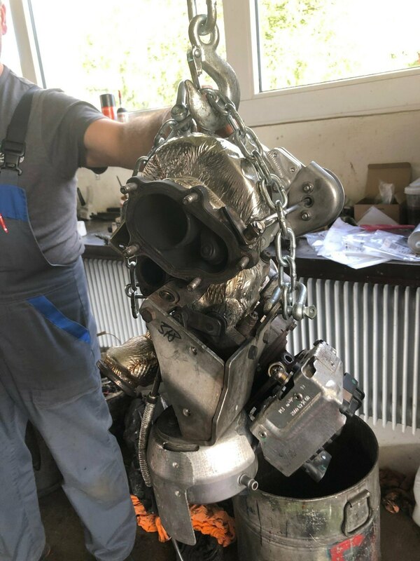

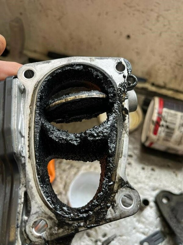

Bonjour, Mon SQ5 est de novembre 2014 et totalise 205000km, j'ai fait 100000km sans aucuns problèmes, mais il m'est arrivé une jolie aventure suite à l'apparition du voyant de préchauffage qui s'est allumé deux fois en 1 mois avec perte de puissance. Après un redémarrage tout semblait être rentré dans l'ordre. Peu de temps plus tard, énorme fumée à l'arrière du véhicule puis arrêt au bord de la route et impossible de redémarrer. Après diagnostique pompe HP qui a lâché. De nombreuses heures de démontage ont été nécessaire (conduits d'admission à 50% bouchés par la calamine, 2 bobines sur 6 totalement encrassées et pompe hp qui a rendu l'âme) j'ai pris la décision de sauver mon cher SQ5 car c'est un véhicule exceptionnel. Les travaux effectués: Remplacement pompe HP Remplacement régulateur HP Remplacement sonde HP Remplacement des 6 injecteurs Nettoyage complet des tubulures d'admission Contrôle des turbos (après 205000km ils sont toujours en parfait état) J'ai retrouvé mon SQ5 comme lorsque je l'ai acheté -

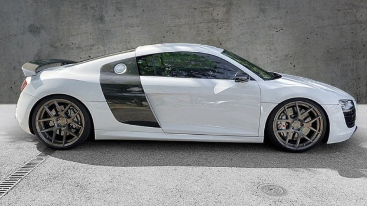

Bonjour, Je souhaite vous présenter mon bolide : Année 2010 Boîte manuelle Combiné fileté KW Freins céramique Jantes 20" forgées Echappement à clapets SPORTEC Sièges baquets R8 GT Diffuseur carbone R8 GT Aileron carbone R8 GT Rétros carbone R8 GT Sides blade carbone Spoiler carbone R8 GT Habillage compartiment moteur full carbone 7.jfif 8.jfif

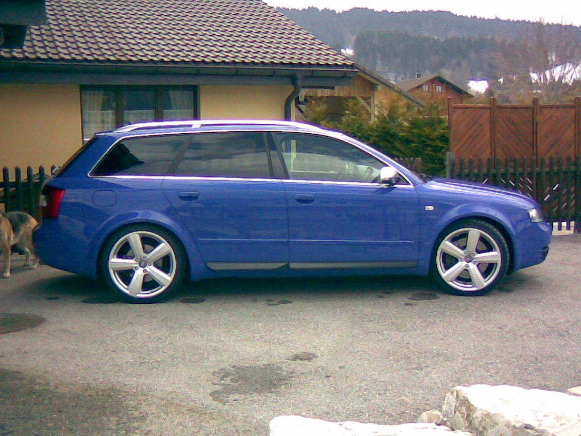

Bonjour, Voici ce que donne mes jantes réplica RS6 19" en 8.5 x 19" / ET 35 / pneus en 235 / 35 / 19" Provenance Autoexclusive Cordialement. -

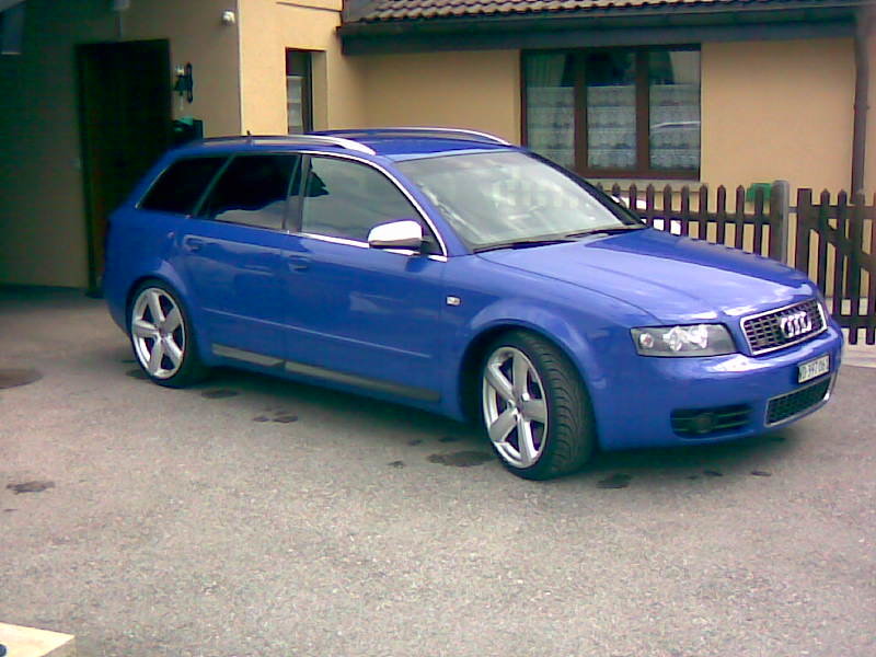

Bonjour, Je souhaite acquérir des jantes RS6 phase 1 en 19", les jantes d'origine de la S4 sont sauf erreur du 8 x 18" ET 45... Les futurs jantes RS6 proposées sont en 8.5 x 19" ET 45 ou 35 ? Merci par avance de vos précieux conseils. Voici une photo d'une S4 avant B6 avec jantes RS6 19"

raphy911 a répondu à un(e) sujet de raphy911 dans S4 B6 / S4 B6 Cabriolet - (2003 à 2006)
A vrai dire, les jantes sur la photo ne sont plus sur la voiture. Elle est équipée en originale.
