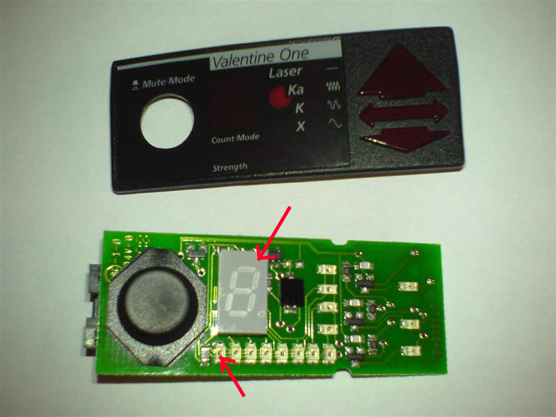

La LED qui nous intéresse est alimenté via un positif et un négatif, pourquoi on ne repiquerait pas un fil sur le négatif de la LED et on brancherait le tout sur le TEL-MUTE de l'autoradio ? Merci ! -

En fait sur ce module d'affichage, seulement deux signaux lumineux indique obligatoirement la présence d'un radar, je les ais marqué en rouge sur cette photo. Il s'agit de la LED qui est tout en bas à gauche et de l'afficheur digital à 9 chiffres au dessus. En effet, la bande de LED horizontale du bas (8 LED) indique l'intensité du signal (donc celle tout à gauche s'allume en premier dès qu'une détection a lieu). Les 3 LED verticales à l'extrémité droite indique la position du radar, donc vu que je ne suis pas devin :ninja: , je ne sais pas quelle LED va s'allumer à l'avance :) Et les 4 LED verticales à droite de l'afficheur 9 chiffres indique le type de radar (jumelles, barbecue,...) donc là aussi on ne peut pas prévoir. PS : vous pouvez voir ici un mec qui s'amuse à enlever les LED du module : http://www.radardetector.net/forums/valent...ed-mod-diy.html MERCI DE VOTRE AIDE ! -

Tout ce que j'ai mis au dessus était destiné au module sonore, pour ce qui est de l'alerte visuel c'est ce module-ci qui s'en charge : J'ai réussi à l'ouvrir et voici ce que çà donne (comme vous le dite il y a bien des LED lumineuse) : MERCI A VOUS ! -

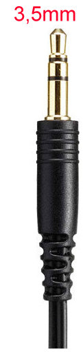

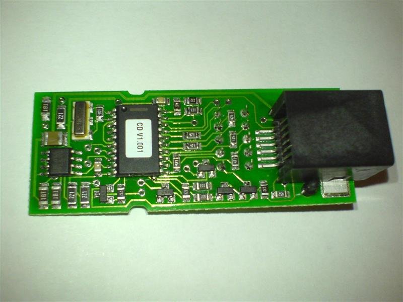

Re, En fait mon détecteur n'émet pas de son lui-même : c'est un module sonore branché en périphérique qui émet le son. (voir photo ci-dessous) Ce module possède une sortie mini-jack 3,5mm (baladeur). C'est sur cette sortie que je voulais réaliser mon système de branchement à l'autoradio. J'ai essayé de démonter ce module pour vous montrer l'intérieur, mais quand j'ai enlevé les deux vis cruciforme tout reste en place, je crois que c'est collé :( on peut voir sur la photo la prise écouteur à gauche, au milieu la molette du volume, et à droite le mini-haut parleur Pour info, j'ai aussi pensé à mettre un HP supplémentaire sur ce module (en effet il y a une sortie nommée "additionnal speaker" derrière mais c'est du micro-jack (- de 3,5mm). Je n'ai jamais vu ce genre de sortie audio donc j'ai abandonné. En plus je devrais trouver un moyen de l'alimenter et de le stopper en cas de contrôle :( MERCI !!! -

Salut, je reste entièrement ouvert car ce genre d'aventure ne me décourage généralement pas (j'ai déjà monté pas mal de gadgets dans des voitures : ampli, caisson, néon, chargeur cd...) Voilà, donc mon autoradio est un CONCERT 2 : Je te rappel que ma sortie audio est en mini-jack (3,5mm comme les baladeur mp3) comme ici : avec un positif et un négatif Par contre niveau branchement, je suis entièrement à ton écoute. :) Voici le schéma des connectiques mon autoradio Ici aussi un schéma très bien expliqué : Et voici un schéma explicatif ce que je veux faire : Avec çà tu devrait t'en sortir :) MERCI !!! -

Re, Oui, bon j'étais sûr que la question viendrait : en fait je veux monter un détecteur de radar :bigsmile: ...bref pas besoin de lancer une polémique et restons dans le domaine technique ;) L'alerte sonore (ma sortie audio) sort en jack 3,5mm (comme pour les baladeurs). Pour le son de l'alerte, rassurez-vous, c'est vraiment de la mauvaise qualité : çà doit être du mono... => Il faudrait que je connecte tout çà à l'autoradio pour que quand j'obtiens une alerte sonore, l'autoradio se mette sur MUTE afin que je puisse entendre le détecteur sonner :malelovies: Pour information je possède un chargeur CD en rab (que je n'utilise pas), donc si c'est nécessaire pour la connectique, je peux toujours le réinstaller. Je pense aussi que ce post est utile pour ceux qui possède un avertisseur de radar (légal), en effet une alerte sonore sur l'autoradio serait géniale pour ceux qui comme moi écoute la musique un peu fort :) :rolleyes: MERCI DE VOTRE AIDE ! -

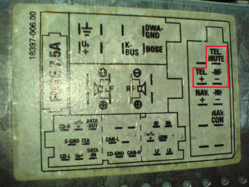

re, non je n'ai pas de chargeur cd. Mais comment vont marcher les priorites si je fais comme ca ? Si mon appareil emet un son, l'autoradio va-t-il se couper ? merci de votre aide !! -

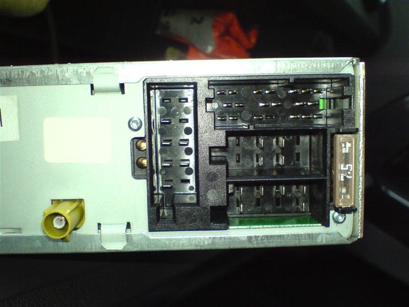

Bonjour, J'aimerais savoir s'il est possible de brancher un appareil audio auxiliaire (qui émet un son) sur les prises d'entrée TELELEPHONE qui sont derrière mon autoradio Concert II (voir photo) : En gros, je veux utiliser TEL (+) et TEL(-) comme entrées audio. Un question demeure, si mon appareil audio auxiliaire émet un son, est-ce que l'autoradio va se couper, ou bien je dois brancher quelque chose sur le TEL MUTE ? Si oui, que dois-je brancher dessus ? PS: merci de ne pas poser de question sur quel appareil audio je veux brancher sur la prise TEL se serait trop compliquer a expliquer ;) MERCI DE VOTRE AIDE et si Iridium est dans le coin je sais que se sera du gâteau pour lui :) -
