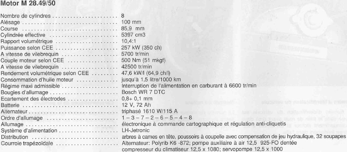

Salut à nouveau, j'ai aussi une Porsche 928 GTS. Je bouffe environ 2 litres d'huile au mille avec un V8 5.4L, et c'est normal (les premières GTS consommaient pas mal). 1L d'huile au mille, y a vraiment pas de quoi s'inquiéter surtout si jamais Audi indique ce genre de conso dans la notice utilisateur (c'est le cas pour la GTS où une conso de 1.5L d'huile/1000km est indiquée dans le manuel utilisateur). A+ Xavier
