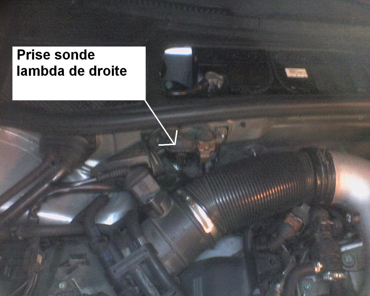

C:\LUDO\Moteur S4\Prises sonde
Je sais pas si une sonde lambda HS allume un voyant sur le tableau de bord mais si tu veux etre fixé la dessus débranche en une démarre la voiture et tu verras bien, si tu sais pas ou ce trouve les prises des sondes regarde sur la photo jointe
