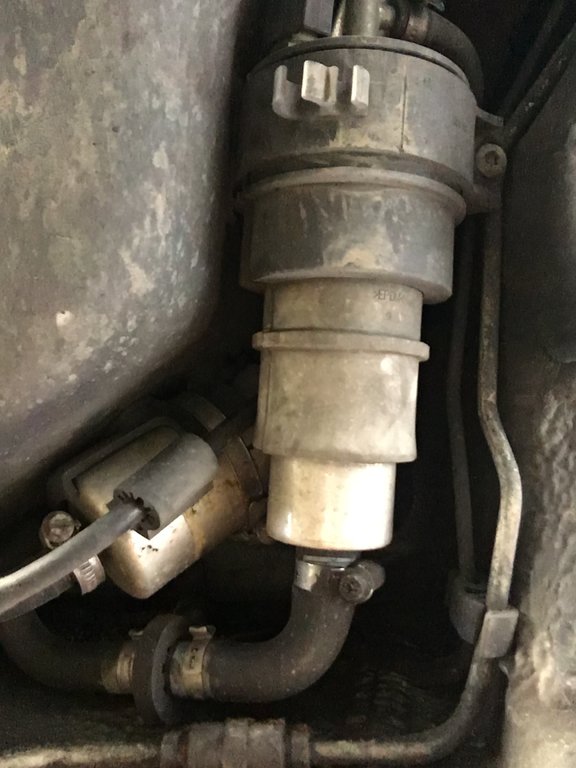

  15. Bonjour depuis qqes temps ma rs6 de 2003 se bride à 190... A savoir j ai un petit soucis de bva... et ma prise de bva « switch » qui a pris un coup sur un seuil de portail . ma pompe à essence haut régime (le petite sous caisse) est tombée en panne, je pensais que ça venais de ca (manque de puissance de la pompe) mais je l ai changée , le filtre aussi qu est ce qui pourrait brider la vitesse et non le régime?? 🤔

  17. Bonjour depuis qqes temps ma rs6 de 2003 se bride à 190... A savoir j ai un petit soucis de bva... et ma prise de bva « switch » qui a pris un coup sur un seuil de portail . ma pompe à essence haut régime (le petite sous caisse) est tombée en panne, je pensais que ça venais de ca (manque de puissance de la pompe) mais je l ai changée , le filtre aussi qu est ce qui pourrait brider la vitesse et non le régime?? 🤔
  18. Merci ABBA , j ai regardé sur l etka en ligne, je ne la trouve pas. Sais tu ou elle est située? Merci
  19. Bonjour nouveau problème 😡 les freins tout durs, un bruit de fuite d air dans le compartiment moteur... je démonte la boîte à air, je cherche la durite de dépression : elle d enfoncé sous le cache culbu 😡 je démarre la bête, là tete au dessus des 8 massues qui montent et qui descendent avec ce bruit d aspiration d air type souflette... d un coup plus un bruit : je teste la pedale de frein : tout est normal... 😥 y a t il une électrovanne sur la prise de dépression ou autre? Je n y comprend rien...
  20. Voilà c est bon une pompe chez rscarparts d occase à 135e livrée plus un filtre à essence a 9e et voilà ça roule!
  21. La pompe immergée tourne sous 12v
  22. Le soit disant filtre aurait une prise électrique?
  23. Elle a une fiche 4 fils tu la branche comment pour la tester? J ai pas envie de la cramer si c est pas ça ... et la deuxième pompe ou se trouve t elle??
  24. Ça c est la pompe de gavage pour l alim de base mais il y a une deuxième pompe gros débit qui vient renforcer en pleine charge. Ça doit être celle ci : j avais eu Le soucis sur une golf 1 le bruit était totalement identique 75e et 15min c était fait qqun peut il me confirmer?
  25. Ça c est la pompe de gavage pour l alim de base mais il y a une deuxième pompe gros débit qui vient renforcer en pleine charge. Ça doit être celle ci qui deconne mais où est elle?
