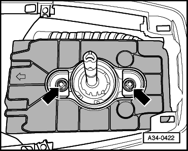

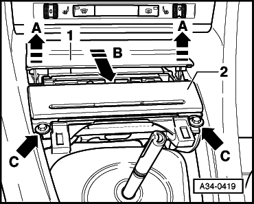

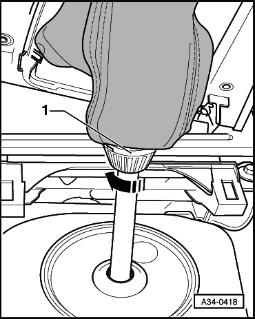

Oui, désolé de ne pas avoir préciser cela. Effectivement si tu ne veux pas régler mais seulement graisser, tu as juste à soulever le soufflet du levier et à graisser la boule et les deux tiges de guidage. Après en démontant le cendrier, les deux vis sont visibles. Ensuite, deux barres de commandes partent du levier de vitesse vers la boite de vitesse. Il y a donc également un travail de graissage sur les rotules côté boite. Si le graissage ne suffit pas, il vaut peut-être mieux partir en concession, car la tringlerie passe entre le pot d'échappement (au-dessus du cache thermique) et l'habitacle donc entre le démontage dans l'habitacle et en-dessous de la voiture, il y a du boulot. -
Mon levier de vitesse a tendance à gripper
fabien777 a répondu à un(e) sujet de audillo dans A4 B6 / A4 B6 Cabriolet - (2001 à 2004)

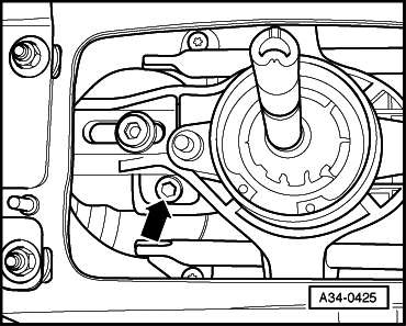

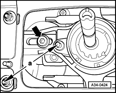

la graisse: graisse polycarbamide -G 052 142 A2 de A1 à A5: le démontage sur A6 la double flèche indique le repérage de la position: la longueur "a" doit être 85mm, on agit sur la vis six pans pointée par la grosse flèche sur A7, la vis permettant de mettre le levier droit. En fait il doit être soit droit, soit à 3° vers la droite du conducteur selon le modèle de voiture. Perso, je préconise le pragmatisme. Essayer une position, rouler, corriger, etc... -

Oui, j'ai graissé depuis l'habitacle. Tu peux graisser la rotule en bout de levier et les deux barres sur lesquelles coulisse la boite du levier de vitesse. Ce n'est pas très difficile. Le cache sous le levier de vitesse est simplement clipsé. Après la suite dépend de ta console et de ce qu'il y a dedans. Pour un autoradio simple dyn, j'ai eu juste le cendrier à sortir et à débrancher son éclairage. Il y a aussi un collier sous le pommeau de levier de vitesse (prévoir un collier de rechange 20-25mm de diamètre). Ce soir, je vais mettre quelques schémas en ligne pour que tu comprennes. Audi préconise une graisse spéciale (comme d'hab, tu me diras) pour la rotule en bout de levier de vitesse. Moi, j'ai mis de la standard. Ça a été mieux un temps et maintenant retour à la case départ. Cela a probablement son importance aussi. Ensuite tu peux également passer sous la voiture et graisser l'autre extrémité de la tringlerie sur la boite. Pour faire cela, j'utilise des rampes de levage. Je dévisse la deuxième partie du cache arrière moteur en plastique. Ca va super vite. Mais il est possible également qu'au niveau d'une articulation de la tringlerie, un élément soit cassé. Et ça, tu ne le verras qu'en déposant le tout. Sur ce forum, un gars a carrément changé sa tringlerie suite à des pb de vitesses accrocheuses. Me concernant, je ne vais pas mener ces travaux dans l'immédiat. Mais tu pourras déjà te faire un avis sur les planches que je posterais. -
Il y a une possibilité d'agir depuis l'habitacle. C'est documenté dans le logiciel etka qui contient les manuels de maintenance. Par exemple pour mon audi a4 avant b6 de 101cv, tu dégages le soufflet de levier et tu arrives à deux vis qui règlent la position du levier par rapport aux tringles: - une vis pour mettre le levier droit - une vis qui se règle par rapport à un repère (85mm entre une vis et un téton) Tu peux graisser aussi. Mais pas sûr que cela résolve. Si ça ne suffit pas, il vaut mieux déposer la tringlerie pour contrôler et ça sous-entend passer sous la voiture. C'est probablement ce que je vais devoir faire pour un problème similaire. -
