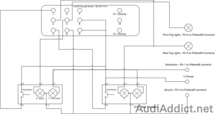

voici le shema pour recabler vos interupteur d antibrouillard de vos A4 B5 se proccurer le relais 8D0 907 701
salut afficheur fatigué, et plus il fera chaud moins tu verra. maladie des lcd. faut changer l ecran lcd.
bonjour a tous je suis en train d instaler console central ph2 sur mon a4 98.mon souci est que je n ai pas declairage sur les bouton du climatronic.pourtan elle fonctionne parfaitement. quelqu un a t il une idee.serait il possible d avoirl astuce pour brancher les interupteur antibrouillard qui ont 5 fil et les anciens 4 fil. merci pour votre aide

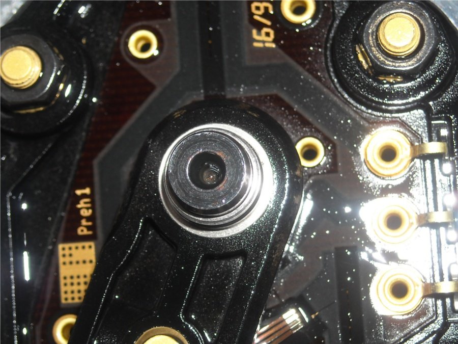

salut et ça. en grossissant ma photo j ai l impression que ma patte est tordu .je vais voir ça demain -

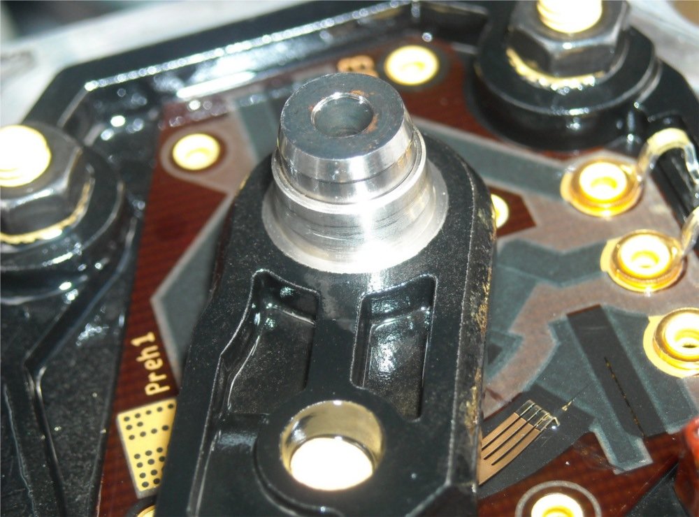

salut si si les 3 derniere photo sont de la mienne . si celle que ta a la maison en plus est pareil que la mienne tu devrais pouvoir voir -

donc me revoila avec de belles photos. donc voila ce que j avais fait lors de la depose de mon bloc actuateur (la je l ai pas redemonter pour les photos) 1:enlever le couvercle 2:j ai devisser les 4 boulons de la plaque ou il y a les pistes,apres cela la plaque bouge mais impossible de retirer tant qu il ya cette piece. je n ose pas forcer dessus de peur de la casser (espece de propylene).donc pour l instant elle roule ,d ailleur aujourd huit qu il a fait plus frais elle ne la pas fais (peut etre une coincidence)120km effectué. alors a moins d avoir un actuateur d avance ou etre sur du demontage je laisse comme ça. ont se tiend au jus ps:clic 2fois sur l image on vois mieux
