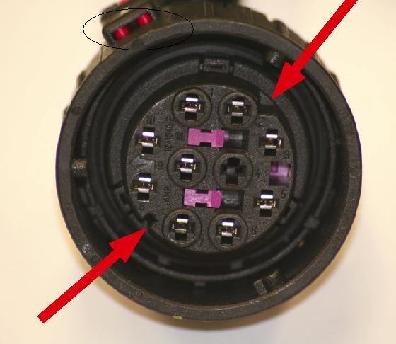

  10. Re-bonjour tout le monde, merci pour les informations, j'ai bien trouvé ma fiche et je l'ai démontée afin de compter le nombre de connections à l'intérieur. Le tutorial entretien des 2.0tdi est bien pratique pour démonter le cache décoratif au dessus de la culasse! Pour l'enlever, j'ai du bouger un petit clip rouge et le déplacer vers la droite. Maintenant, j'ai remis la fiche en position mais le petit clip reste à droite.... Quelqu'un sait comment bien remettre la fiche pour le petit clip retrouve sa position initiale (à gauche)? Je suppose qu'elle n'est pas complètement bien clipsée? Ça me dépannerait bien si quelqu'un pouvait m'aider la dessus! Bonne soirée à tous. Ps: [attachement=23736:tof.JPG] Voici une photo que j'ai trouvé où l'on voit la petit clip rouge encerclé en noir.
  11. Merci pour l'accueil! N'y a-t-il pas une fiche plus facilement accessible qui sort de cet emplacement. Les vendeurs de boitiers additionnels parlent toujours d'un faible démontage voiture pour installer le boitier. Cette fiche de boitier correspond-elle bien au moteur 2.0TDI? Merci encore pour vos réponses Vincent
  12. Bonjour à tous, premier post sur ce forum pour moi, heureux détenteur d'une Sportback Ambition Fin 2007 2.0 TDI 140Cv, j'espère faire long feu sur ce forum (sous entendu, super content de mon Audi et espère l'être longtemps!!) Petite question: j'aurais voulu savoir si quelqu'un pouvait m'expliquer où se situait la fiche de mon boitier électronique d'injection du moteur 2.0 TDI dans le moteur parce je voudrais voir la forme qu'a la mienne (possibilité de récupérer un boitier additionnel tuningbox). Si vous aviez une photo de celle-ci et de son emplacement, cela serait génial!! Grand merci d'avance et à bientôt Vincent
