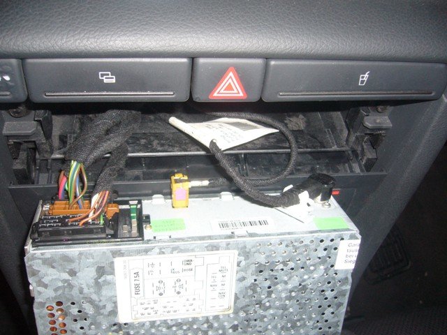

  4. Voici une photo je parle donc de la fiche marron/brun au milleiusinon si il y a un nf+ sur la fiche pour brancher le tel cela veur dire que le kit parrot va s'eteindre quand je retire la clé ou pas?parceque sinon cela risque de bouffer la batterie non?la fiche carrée avec la pastille rose dessus
  5. merci pour cette indication, mais ce qu'il me semble bizarre dans ce que tu me dit c'est que ,a ce jour moi j'ai les fiches sur les connecteurs I ,II et III donc d'apres ce que tu dis, il semble que la fiche IV (qui n'est pas utilisé a ce jour me servira pour le kit mains libre Parrot )mais si je debranche le connecteur 1 pour y mettre le xcar link la fiche actuelle ne sera plus connecté a l'autoradio donc a quoi elle sert aujourd'hui ? pourquoi elle est branché? en plus j'ai au millieu de l'autoradio (a l'arriere) une fiche beige (un peu comme une antenne) a quoi elle sert ne serait elle pas la commande au volant a ton avis esct ce qu'il va faloir que je tire un + permanent pour le parrot ou pas(je n' y connais pas trop meme si j'ai des notions d'electricité) car un technicien de chez norauto m'a dit que parfois sur les audi il faut tiré un + depuis la boite a fusible alors que d'autres sur le forums disent qu'on peut le recupere sur l'autoradio ,il y a un code des couleurs des fils parait il merci de m'eclairer sur ce sujet
  6. bonjour . je suis nouveau sur ce forum qui est tres enrichissant. j'ai d'ailleurs grace a ce forum connue le boitier xcarlink qui permet de lire des mp3via une clé USb directement sur l'autoradio concert d'origine j'envisager de mettre un autoradio bluetooth usb comme le blaukpunkt hamburg MP57 mais mantenant je crois que je vais prendre un kit bluetooth parrot ck 3100 ou 3200 et un xcar link mais je me pose une question, avant de tout commander sont ils compatible entre eux? quelqu'un a t-il installé ces 3 appareils ensemble Autoradio Concert+xcarlink+parrot 3100 connaissez vous des tutos si possible en image pour tout installer car chez les revendeurs c'est assez chere merci de votre aide
  7. Bonjour a tous, je trouve ce post tres interressant je pense le commander sur le site de dension car je ne suis pas un inconditionel d'ebay surtout quand il faut commander en chine mais j'ai une question, je souhaite egalement installer un kit Parrot CK3100 pensez vous que cela est possible avec l'xcarlink j'ai une A4 avant tdi de 2003 et autoradio concert sans chargeur de cd merci de m'eclairer par vos lumieres
