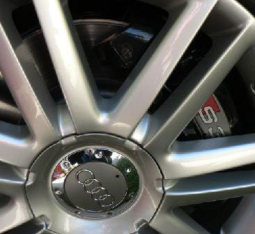

Bonjour à tous, le sujet a peut-être déjà été invoqué, mais je n'ai pas trouvé de topic à ce sujet. Je désire monter des jantes S3(8P) d'origine 7.5x18 ET56 sur une A3 2.0 TDI (8P), le problème est le ET56?? J'ai lu que normalement le ET maximum est 50. Es-ce qu'il y a une différence entre A3 et S3 à ce niveau? Merci pour votre aide

Je n'arrive pas à obtenir de réponse convaincante à ce sujet. Sur le site tunning.fr ils disent 35 à 50. Chez le représentant Barracuda, le vendeur me dit commande en ET38 et chez le revendeur local il me dit ET38 ça ira pas il faut du ET45 :wacko: Si quelqu'un possède une A3 (2003->) montée en 18'' et peux me renseigner :drive: Merciiiiiii

Renseignements pris pour du 18'', chacun y vas de sa petite théorie, c'est soit ET45 et pas autre chose, ou ET38 ouiii pas de problèmes?! -
