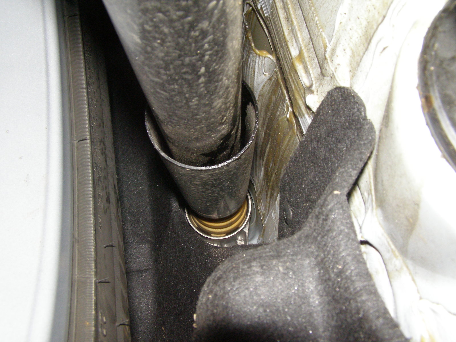

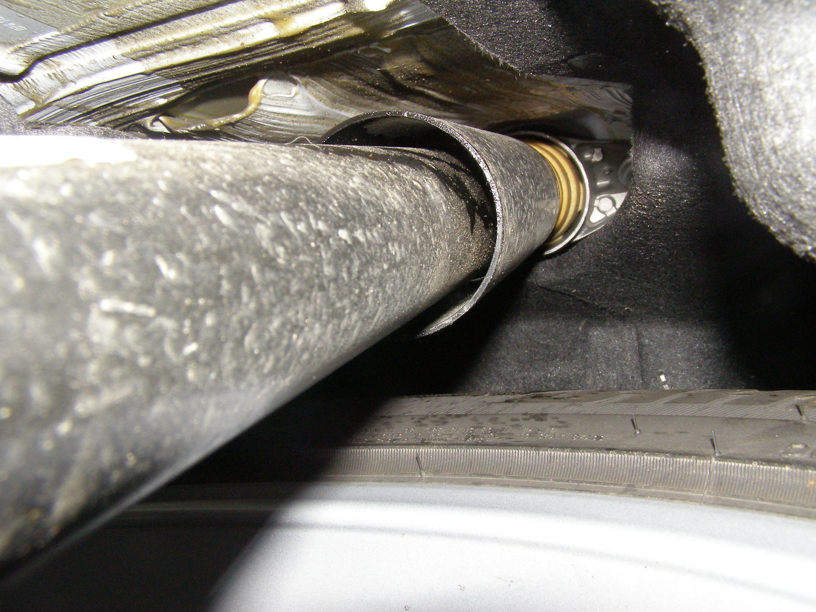

en ce qui me concerne, j'ai eu un problème sur l'amortisseur AR droit qui c'est vidé dans mon garage. le véhicule avait 1500km....échange au titre de la garantie bien sur. le joint de la tige de puissance c'était retourné ( amortisseur fabriqué en Espagne) 6 mois après l'échange de cet amortisseur, rebelote mais la pour claquement. Depuis RAS

moi j'ai eu à l’arrière droit un bruit que je ressentais à faible vitesse. Léger claquement répétitif au environ des 50km/h. Après passage en concession et recherche avec les gars du garage. On a permuté l'amortisseur ar droit.Et le bruit c'est déplacé à gauche. échange de l'amortisseur droit et plus de bruit (sous garantie) Par contre lors de passage dans un trou ou une bosse ,j'ai claquement sec et bref toujours coté droit. Mais uniquement sur une bonne bosse. Lors du passage pour l'entretien je resignalerai le problème. -
