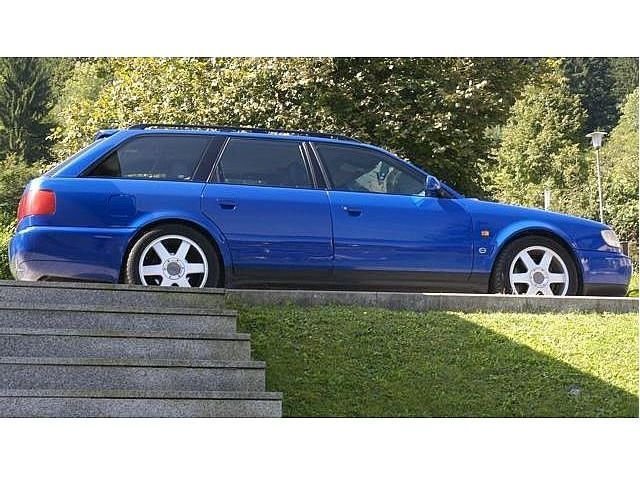

  12. Bonjour à tous, Ancien propriétaire de RS2 je suis à la recherche d'une s6+. Vue dans la centrale celle ci : Quelqu'un la connaît-il ? Et si oui est-ce une bonne voiture au passé connu ? Voici un descriptif envoyé par l'actuel propriétaire. S6 Plus de 05/1997, d'origine Italienne. 3 propriétaires (moi y compris). 173000 km Break V8 4.2l 326ch Peinture bleu vernis Interrieur cuir & alcantara (noir & bleu) Options: Radar av. arr., Feu bi-xenon, Toit ouvrant éléctrique, Reg vitesse, Ordi de bord, Radio + K7 + Chargeur 10 CD + Téléphone fixe, Retros électriques, Clim auto, Alarme volumétrique, Verrouilage centralisé + fermeture des vitres et du toit par télécommande. Carnet d'entretien audi depuis la mise en circulation Contrôle Technique OK 06/08 Révision 170000 km 06/08: Changement des bras avant & des étriers de freins arrière, pneus neuf, alternateur neuf. courroie de distribution changée à 110000km. Merci pour vos éventuelles réponses. Vincent.
