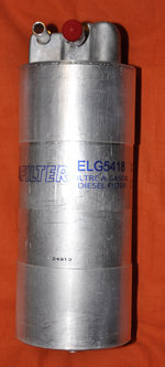

Oui il a une particularité impossible de le trouver sur le web, toujours en rupture de stock ......chez Audi 84€ et j'ai trouvé chez pièces et pneus .com à 27,57 € . Merci SamZ-69 -
Bonsoir tout le monde, J'ai enfin trouvé mon filtre à carburant MECAFILTER ELG5418 commandé le 10 janvier chez pièces et pneus .com, reçu hier après midi, merci à SamZ-69 Voici quelques photos..... pas évidant à remplir !!! Petit boulot pour ce Week-end Je vidange le bloc moteur Changement de tous les filtres (2Clim,Huile, Air, carburant) Et les 6 bougies
