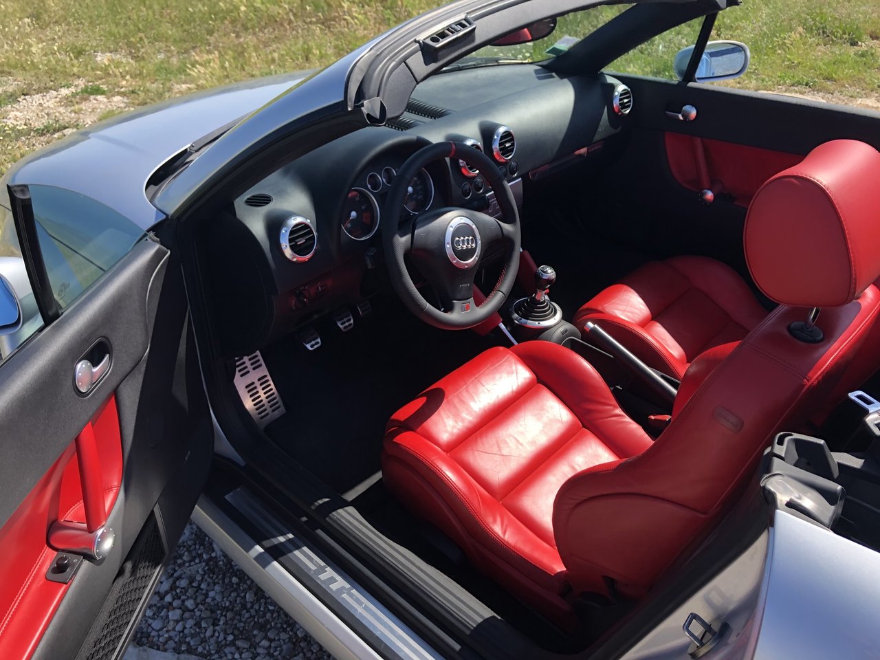

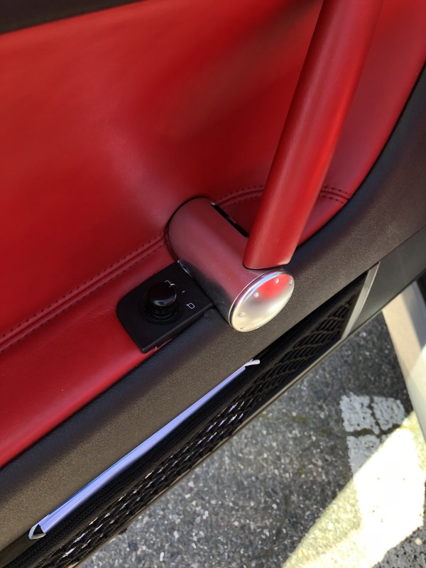

Hello Non j'ai laissé le coté droit avec le reglage retro !!!!!! par contre j'ai mis le mono lève vitre de la version noire Pour l'installation de la commande de retro , grosse sueur vue qu'il faut découper le plastique et le cuir ....... et puis la partie plastique dure est normalement formée pour pouvoir bien positionner la pièce en place Je me suis fait un gabarit avec du scotch épais pour la forme du trou et j'ai attaqué à la Dremel !!!! Pris creuser doucement la mousse et enfin découpe par decu du cuir ..... petit a petit pour ne pas faire un trop gros trou Résultat : pas trop mal en fait par contre j'ai foiré la pose des interrupteurs lève vitres ..... ils ont quasiment disparu !!!! Va falloir que je les cales ou que je les colle -

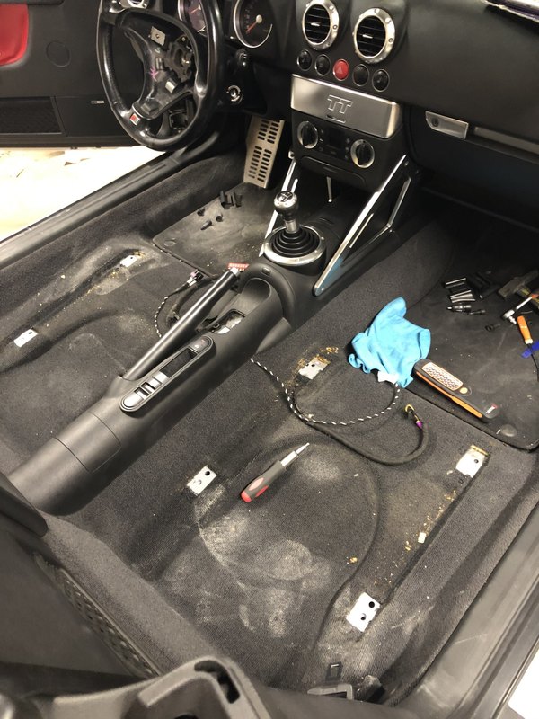

hello Compte rendu d'une longue journée ..... J"ai attaqué avec le changement du soufflet rotule de direction droite ..... ca va , tranquille !!!! 2 heures quand meme Ensuite atelier électricité : comme les nouveaux sièges sont chauffants et que la voiture n'était pas équipée d'origine installation des 2 boutons commandés sur Ebay passage du faisseau au niveau tableau de bord et tunnel central : reste le cablage au niveau du panneau fusible ..... la ca va etre Rock n Roll mais je garde ca pour plus tard Et j'ai attaqué le changement des panneaux de porte ...... plutot simple en théorie sauf que le package que j'ai acheté est d'origine Anglaise donc j'ai le reglage retro a droite et la double commande vitre aussi ..... et bien sur les faisseaux inversés .... Donc obligé de recupérer les cables dans panneaux noirs pour les installer sur les rouges mais surtout faire une découpe propre dans le nouveau panneau de gauche pour remettre le réglage retro !!!!!!! celui de droite restera en place mais ne sera pas branché Je mettrai des photos demain la je suis vanné !!!!! -

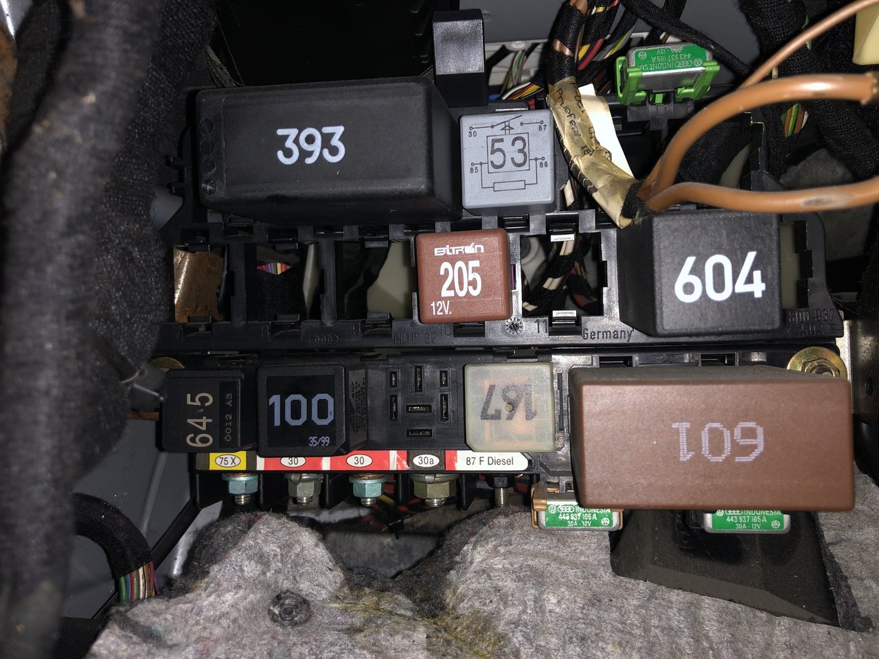

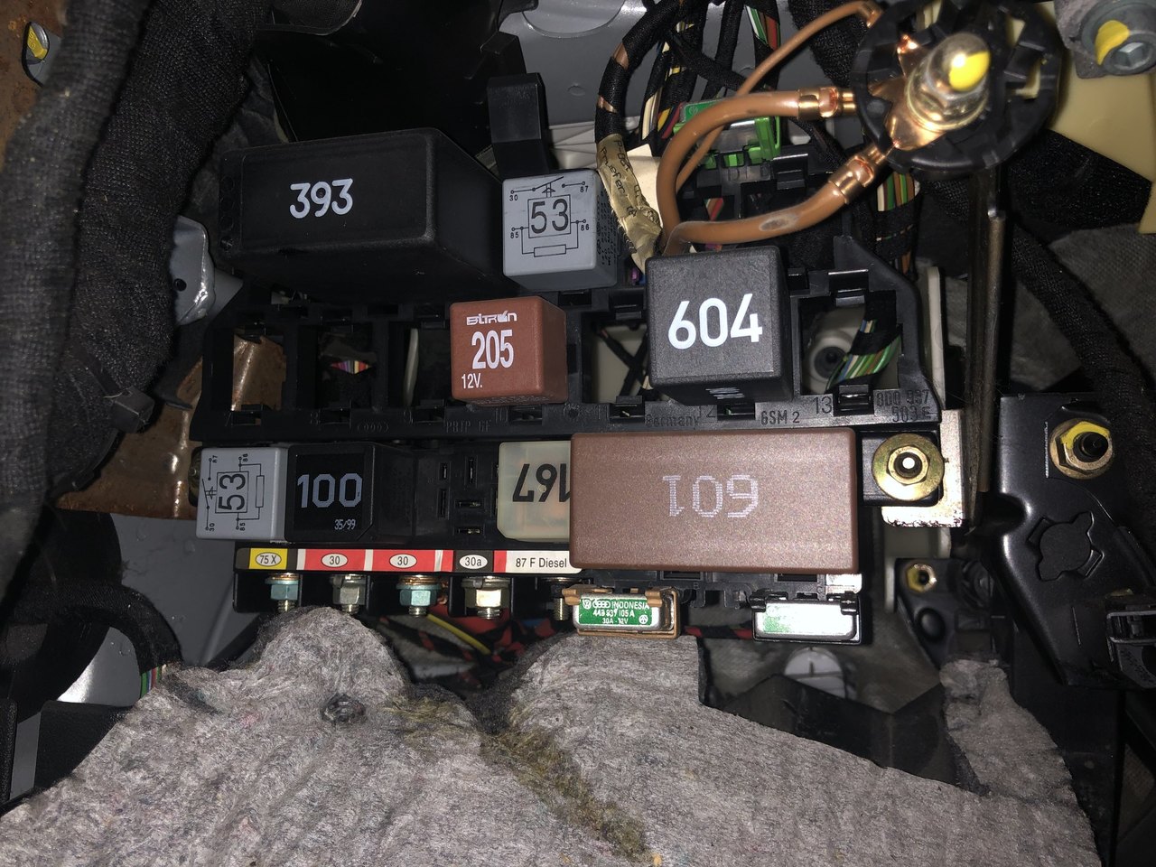

Problème de klaxon réglé , j'ai eu un peu de chance !! Le fusible était ok c'était le relais ..... cool !!!!! Avant Après ..... cherchez l'erreur .... -

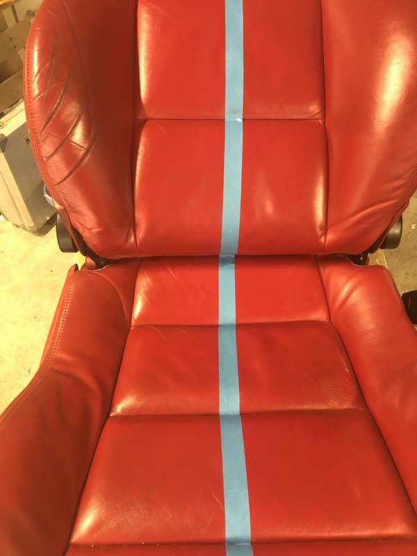

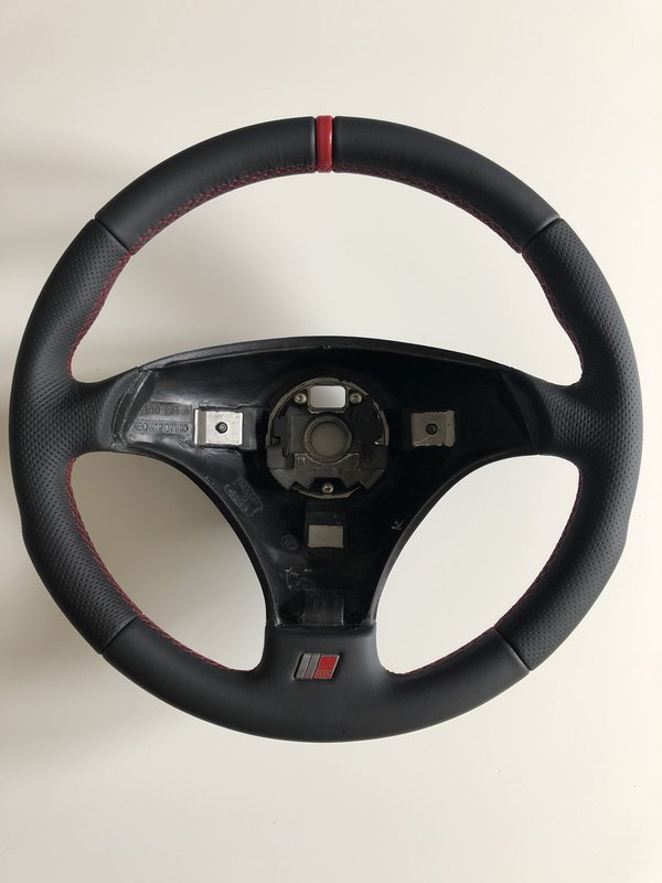

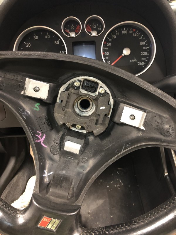

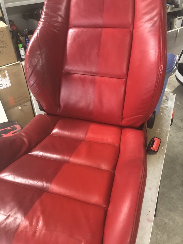

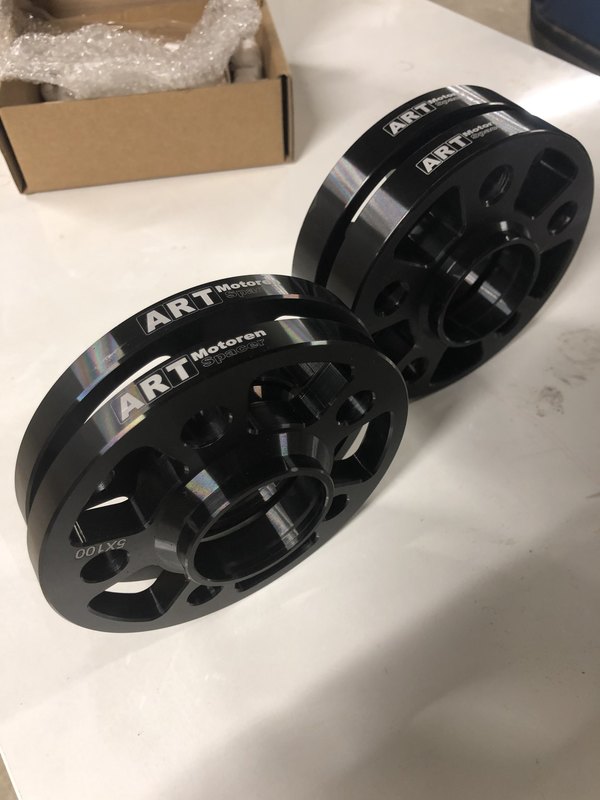

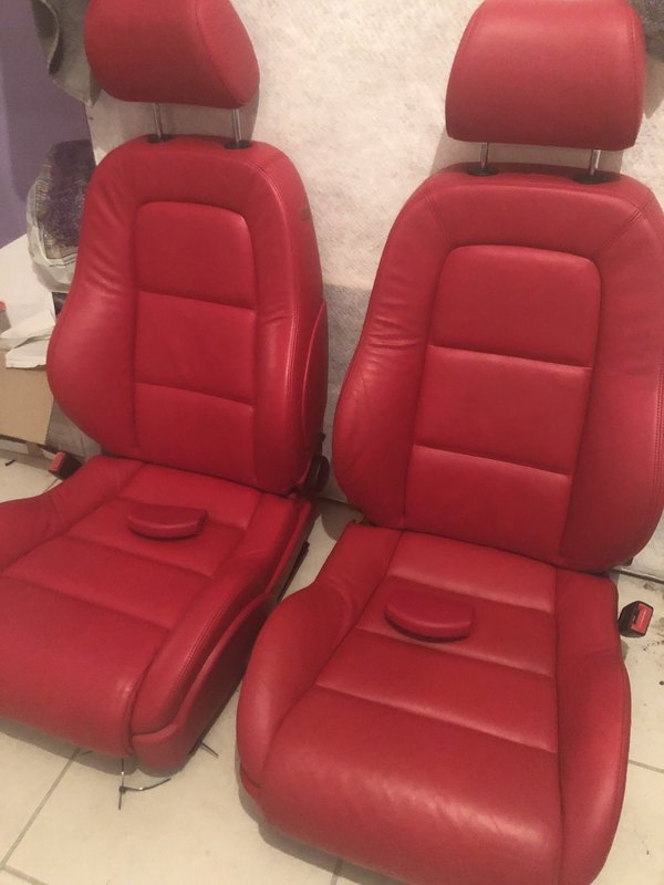

allez je commence a imager cette présentation car j'avais commencé les emplettes avant d'avoir la voiture ..... confinement oblige !!!! Les cales en attente de montage le volant également les sièges avant nettoyage le même en cours de nettoyage !!!!!! la paire nettoyée en attente de montage -
