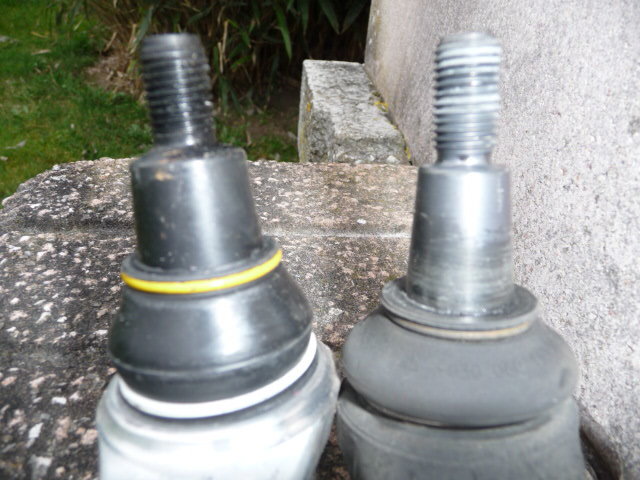

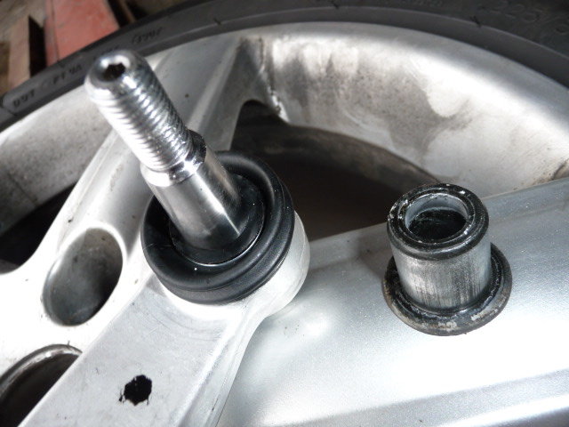

Bras suspensions audi a4 avant 2004 tdi
Michelvhg a répondu à un(e) sujet de Michelvhg dans Mécanique
Bonjour voilà mystère résolu comme dit plus haut la douille est sortie malgré démontage avec arrache rotule adéquoi.Mais après j'ai eu une autre surprise le bras inférieure avant le cone est de 16mm alors que mon kit avait un bras dont le cone faisait 20mm.On à commandé les 2 autres bras tous est rentré dans l'ordre.Le boulon qui retient les deux rotules supérieure est aussi galère a retiré car l'alu c'est oxydé et il était bloqué même avec la grosse boulonneuse il ne bougeait pas .J'ai du le coupé dans les intersice retiré ce que je pouvais puis chassé le reste avec une chasse facom.Merci des renseignements.Photos des pièces. Bonjour voilà mystère résolu comme dit plus haut la douille est sortie malgré démontage avec arrache rotule adéquoi.Mais après j'ai eu une autre surprise le bras inférieure avant le cone est de 16mm alors que mon kit avait un bras dont le cone faisait 20mm.On à commandé les 2 autres bras tous est rentré dans l'ordre.Le boulon qui retient les deux rotules supérieure est aussi galère a retiré car l'alu c'est oxydé et il était bloqué même avec la grosse boulonneuse il ne bougeait pas .J'ai du le coupé dans les intersice retiré ce que je pouvais puis chassé le reste avec une chasse facom.Merci des renseignements.Photos des pièces. -
Bonjour et bien non la manipulation est bonne et pour preuve l'autre bras celui de devant le cone est plus petit que celui du kit donc il y a différence je cherche les bons bras déjà que toute la pièce est en alu fait déjà une grosse différence.Dès que je trouve d'autre renseignements je vous tiens au jus. -
Bonjour à tous je possède une a4 avant de 2005 dont les bras de suspensions doivent etre remplacé je l'avais déjà fait sur ma passat mais surprise la partie principale contenant le roulement et ou les 4 bras viennent ce fixé est en aluminium au lieu d'acier comme la passat.J'ai commandé un kit de très bonne marque allemande feb?.Au démontage galère pour sortir le boulon tenant les deux bras côté supérieur extérieure l'alu on peut pas mettre au rouge j'ai quand même réussit à l'extraire avec patience.Puis surprise pour le bas les deux bras sont différent de mon kit du côté rotule ,le bras inférieur arrière la rotule au lieu d'être conique est droite et l'autre bras avant elle est conique mais de dimensions plus petite.Qui à déjà ou pourrait me renseigné sur une marque ou endroit pour se procuré les bonnes pièces.Vag à quand même des prix surfait.Voilà photo du bras.Merci d'avance
