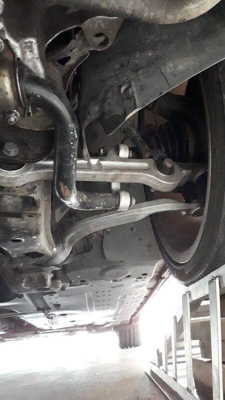

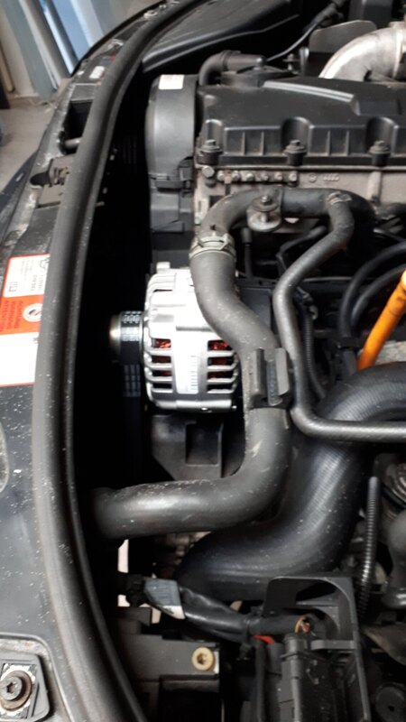

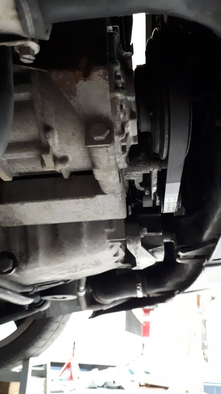

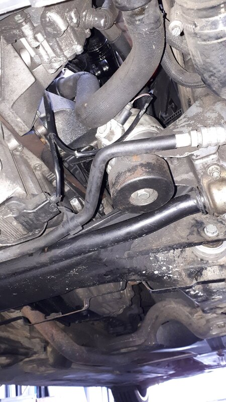

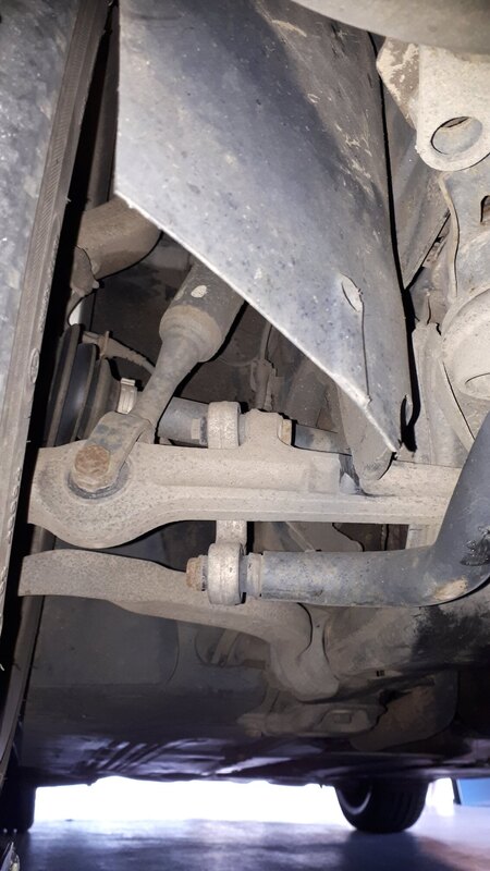

  1. Voici quelques interventions sur mon A4 B6 Le support moteur côté conducteur, avec son branchement électrique Les 2 bras inférieurs + barre stab' Les bras supérieurs Alternateur + courroie Et courroie accessoires Et voici le côté droit qui reste à faire
  2. Voici la fiche connectée au support moteur
  3. Bonjour, En regardant les fiches techniques ( du type Etka par exemple), je comprends que les véhicules équipés de ces supports "connectés" ne possèderaient qu'un support de ce type du côté conducteur, et pas du côté passager. - Le côté conducteur serait hydraulique et électrique - Le côté passager serait juste hydraulique mais sans connexion ? C'est mon cas en A4 B6 AWX avec 1 faisceau pour le branchement côté conducteur et rien en passager ; les supports en place actuellement ne sont actuellement pas connectés (le support conducteur ne doit pas être le bon modèle) Qu'en pensez-vous, c'est une mauvaise interprétation de ma part ou pas ? Merci !
  4. Bonjour, après recherche je devrais avoir un support hydraulique, mais apparemment ce n'est pas le bon modèle qui a été posé lors d'une précédente intervention. D'où la cosse qui pend, puisque il n'y a rien à connecter ! J'ai les bonnes pièces, je vais mettre le bon modèle de support.
