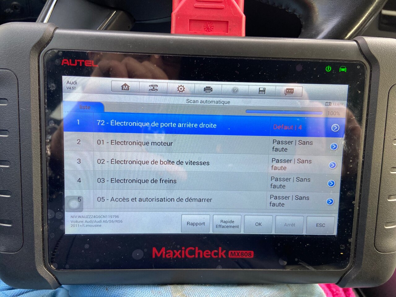

Code. Erreur apres lecture
Mister h94 a répondu à un(e) sujet de Mister h94 dans A6 C7 / A6L C7 / allroad C7 - (2011 à 2018)

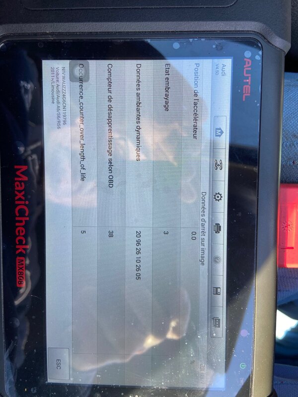

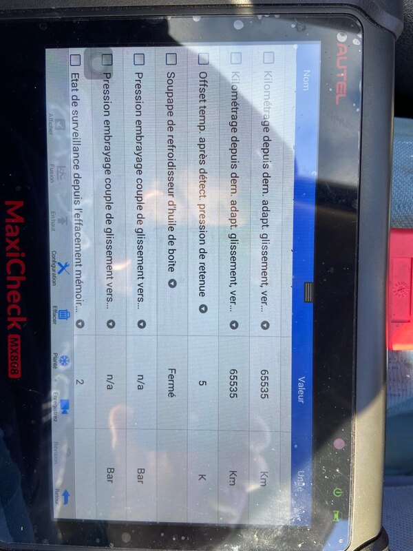

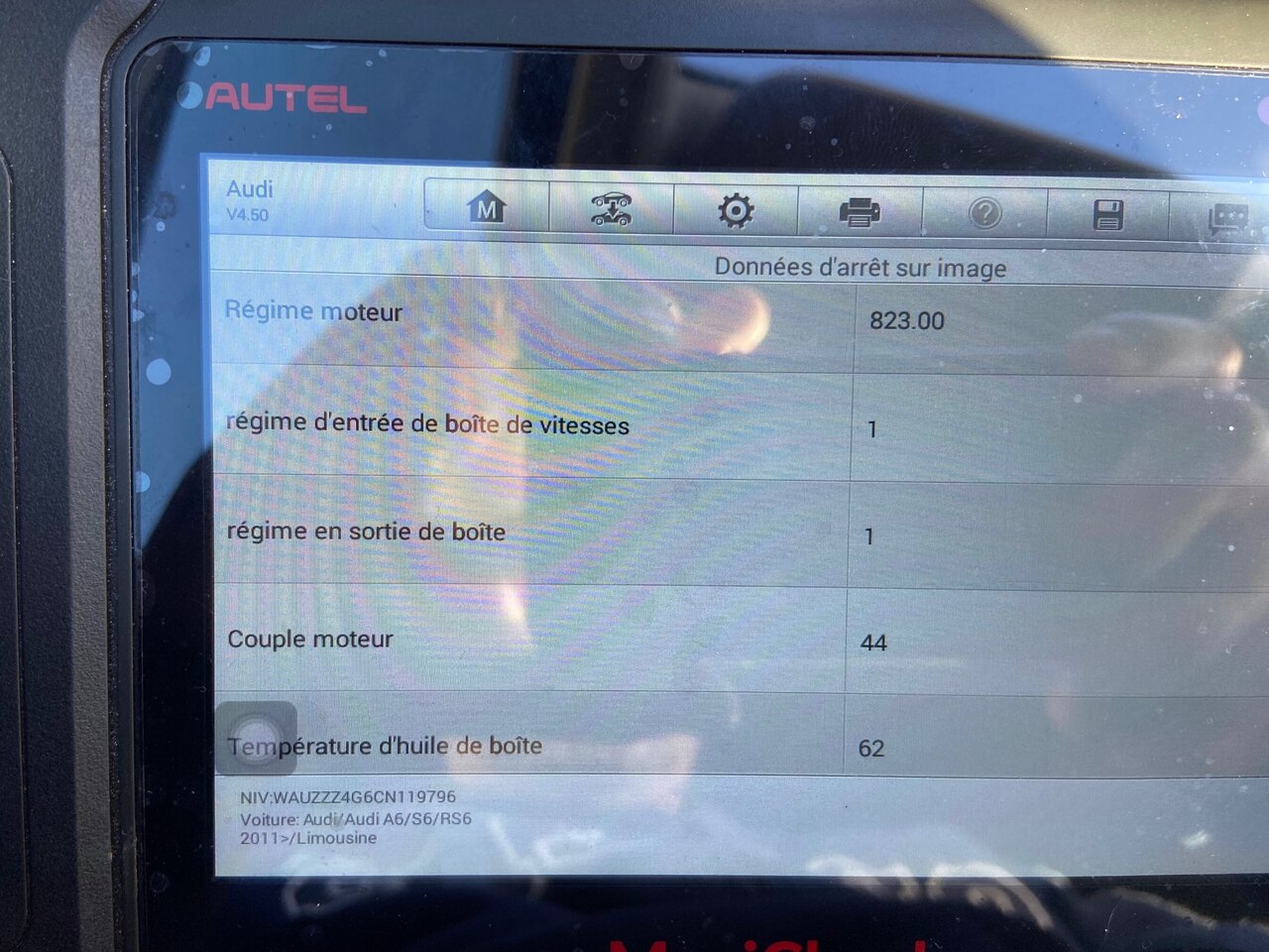

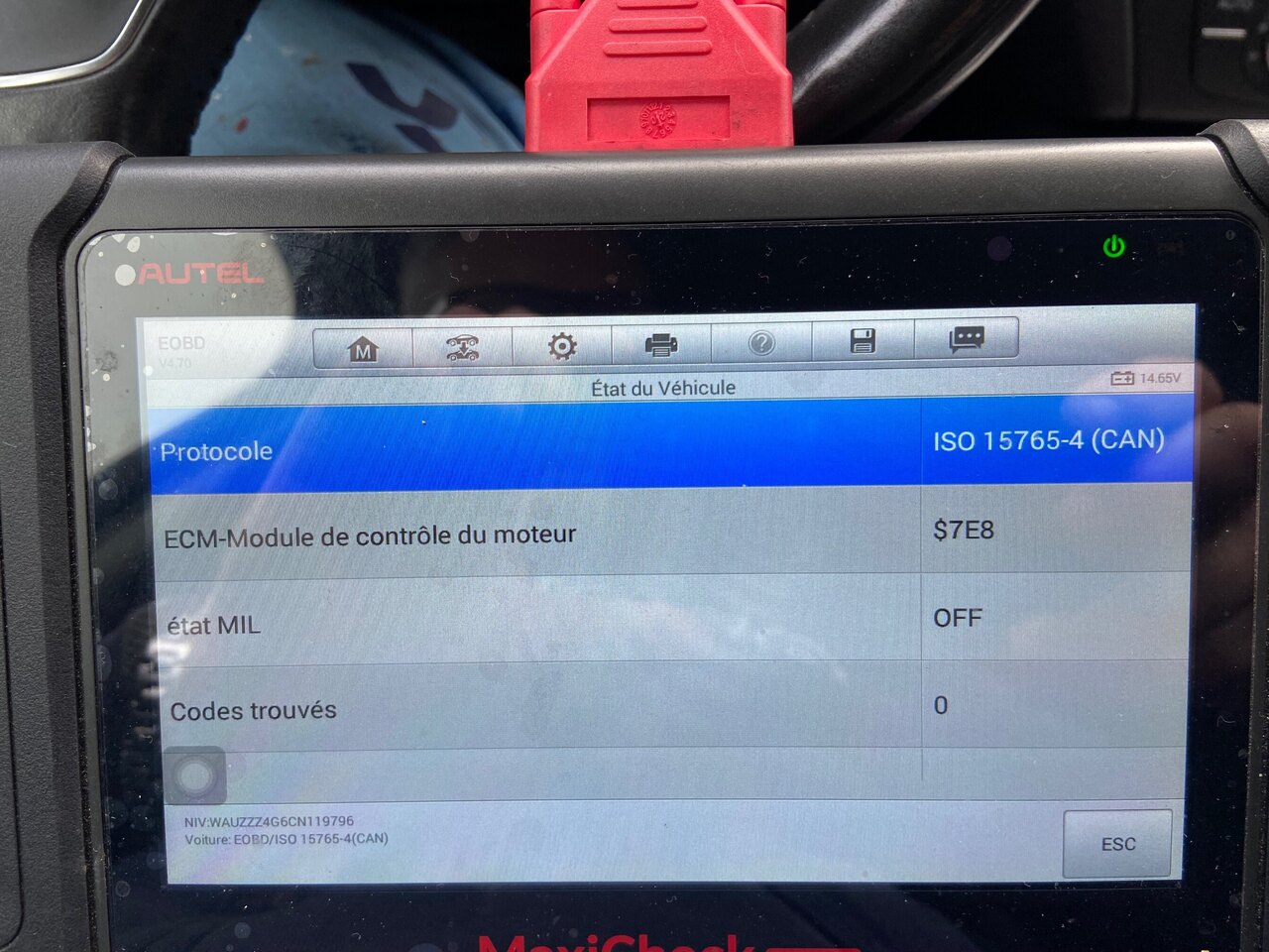

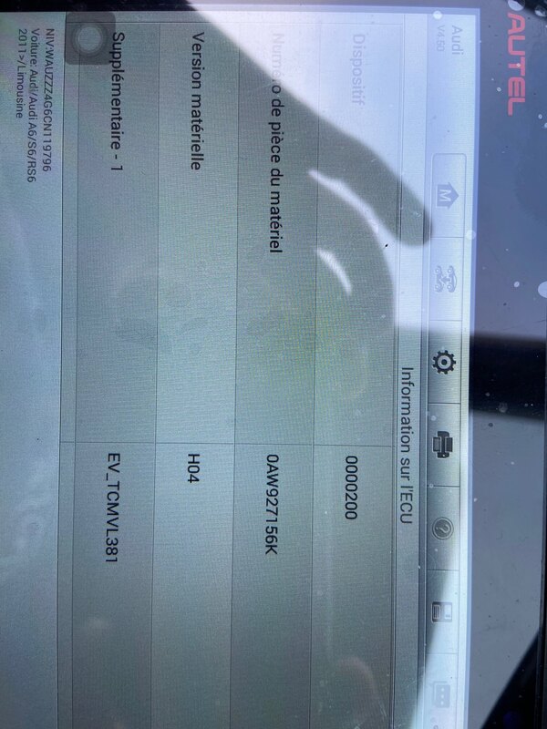

Une fois le voyant qui c est allumé voici le retour les problemes de boite effacé en amont au bout de 10mn+ voyant boite dysfonctionnement…. voici la lecture.. -

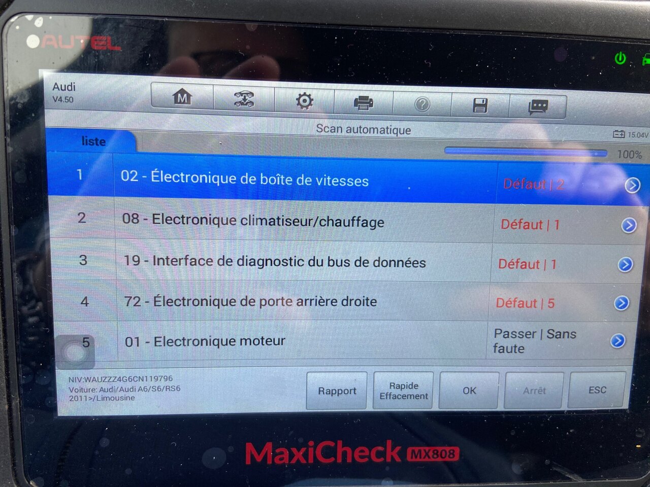

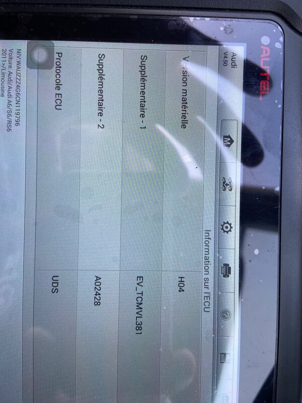

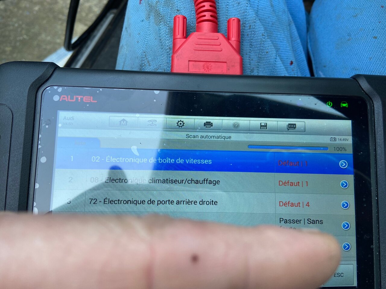

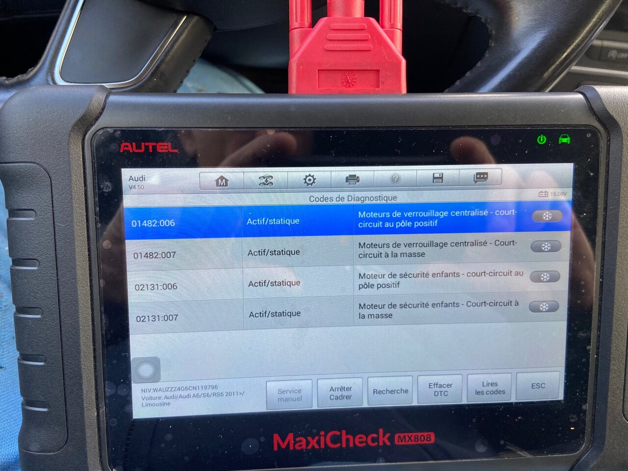

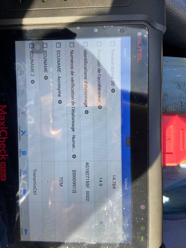

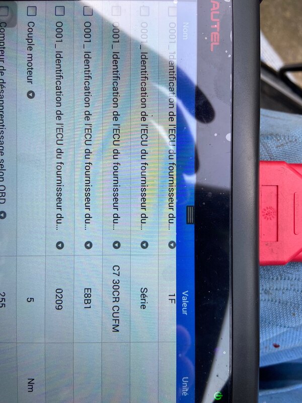

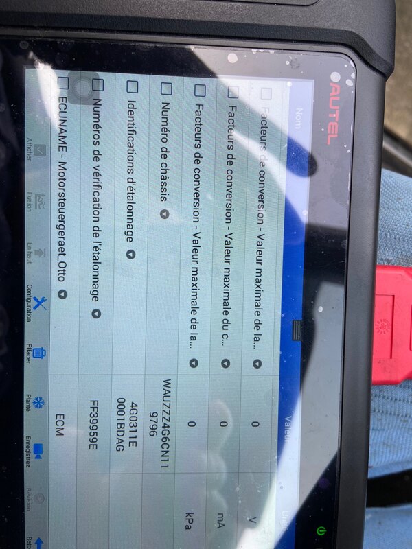

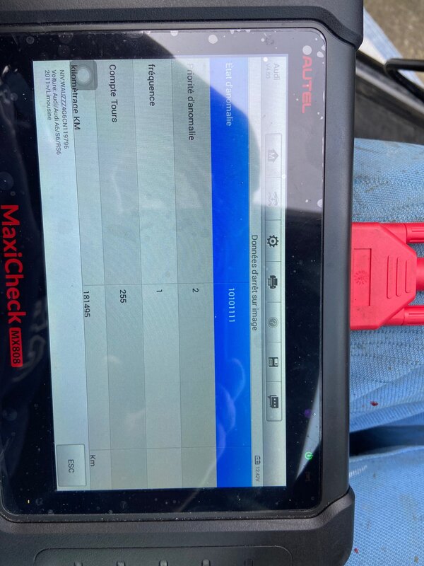

Bonjour aujourd hui avec un peu de temps, j ai recharger d huile cvt 6l avec le protocole de base verfier sur la tablette la température huile de boite donc a 38* degre et verification niveau comme a l origine et pareil que le lendemain ay bout de 10mn de fonctionnement au ralentie retour du voyant de boite sachant que j avais effacè les defauts sauf un celui de la porte arriere … et un truc sur la clim.. bref je partage les données sur tablette autel une fois que le defaut arrive un petit bruit de cliquetis ce fait dans la boite.. je le sentiment qu il va bien falloir ouvrir cette boite et part un pro Qui connait bien une entreprise viable et pas en pologne pour une remise en forme de ma boite? je ne sais pas a qui faire confiance🧐 -

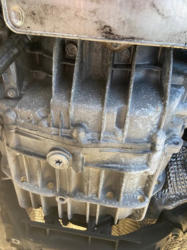

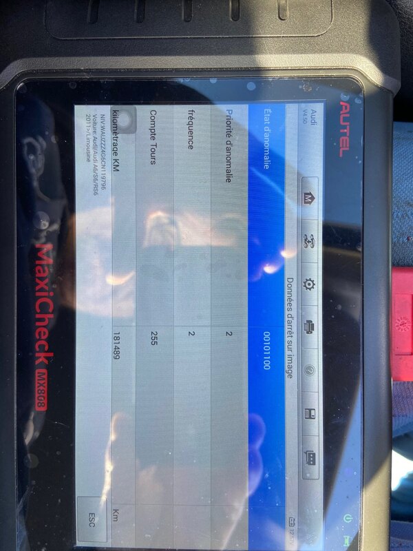

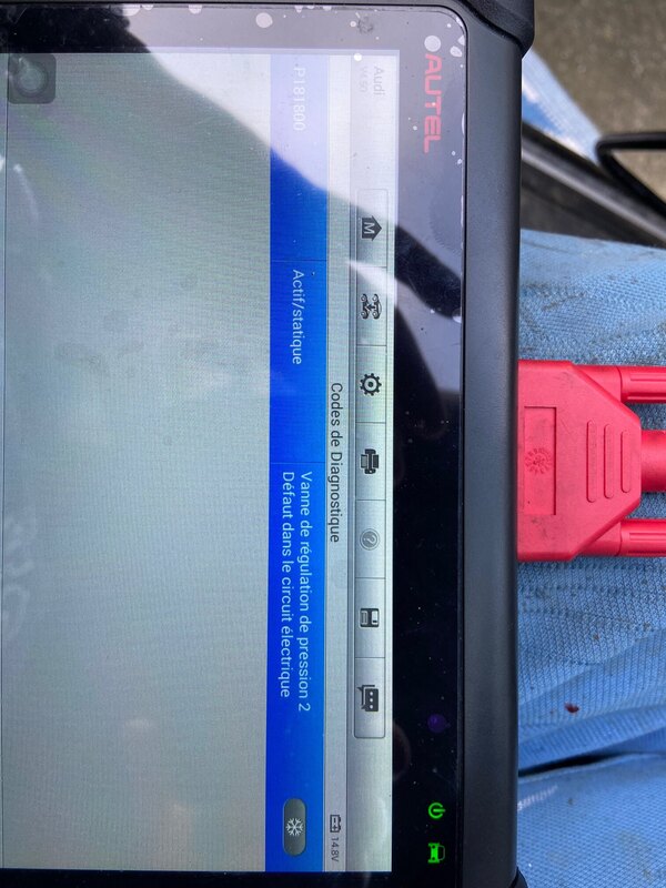

Mister h94 a posté un sujet dans A6 C7 / A6L C7 / allroad C7 - (2011 à 2018)

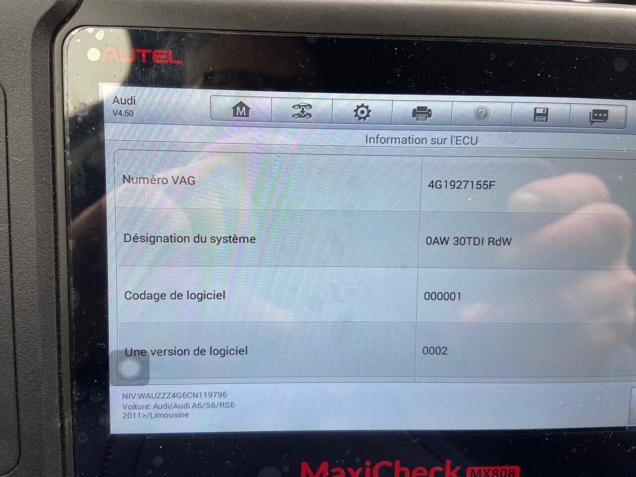

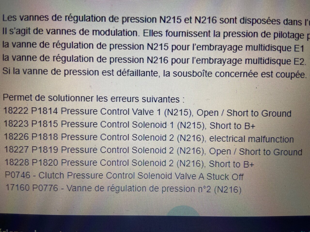

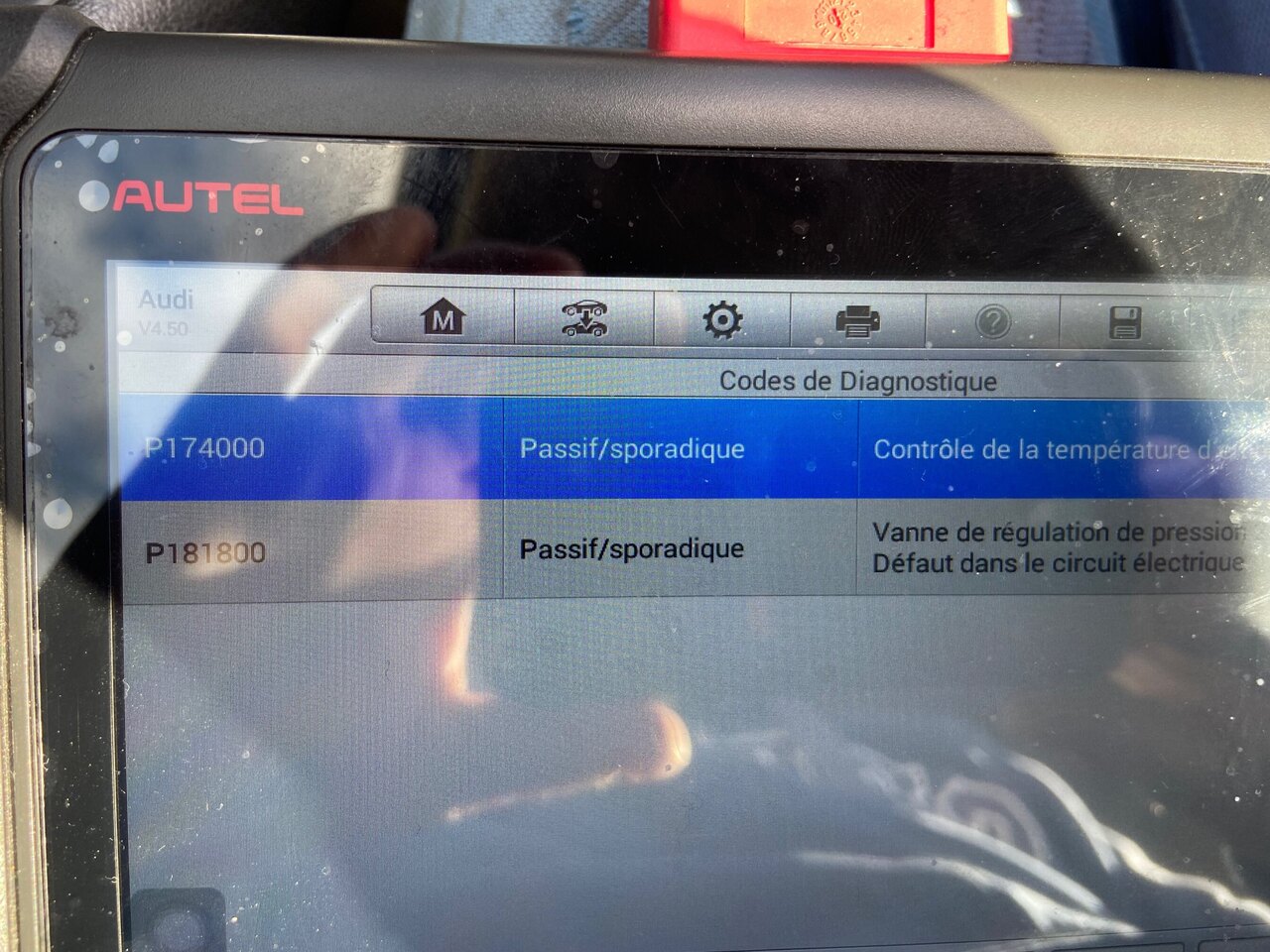

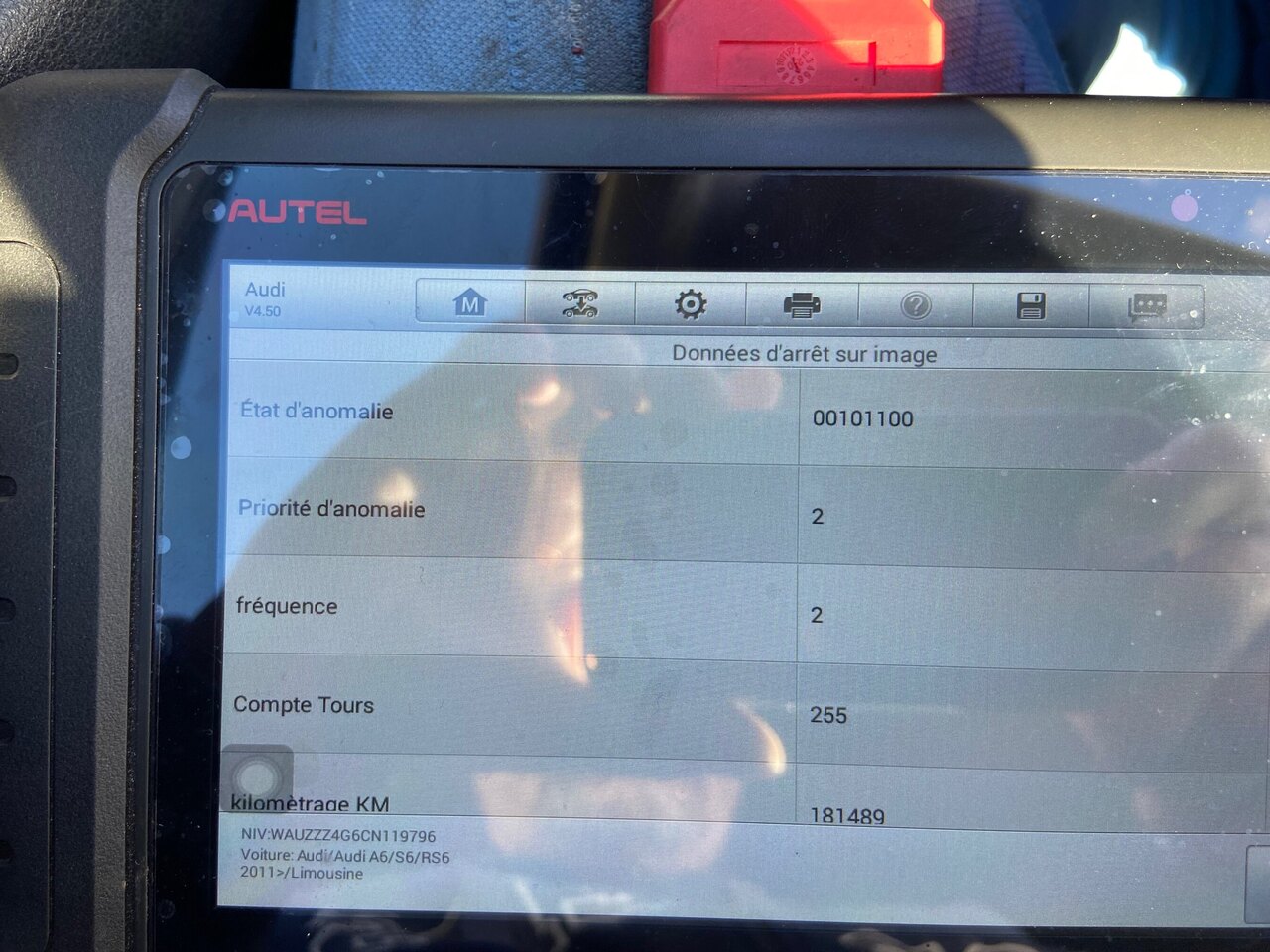

Bonjour a tous. d abord joyeux noel a tous Bon je dois vous expliqué tout…. voiture acheté en etat probleme de boite cvt .. la voiture a 181400 km la premiere vidange a 65000km a ete faite puis c est du n importe quoi apres… deux vidange on suivi mais laisse tombé comment j y crois pas ou c est les proprio enfin la voiture fonctionne correctement au debut puis 10mn apres c est BORDEL😅 voyant arrive et le moteur patine grave apres lendemain pareil lendemain pareil aujourd hui a froid nikel Tablette autel lecture code P174000 controle temperature boite… et P181800 vanne fermé refroidisseur.. je regarde un peu sur le net.. j ai acheté le kit 10l huile de boite adaptè ainsi que la bombonne pour bien faire la vidange sous pression il se peut que le calcukateur de boite surchauffe ou soit a changé ou a réparer dans tt les cas voir les image joints j ai l impression que depuis la vidange a 65000 le calcukateur n a pas ete reinitialisé depuis quand pensez vous les pro…🏆🏆😜 -
Un champion du serrage . comment dire c est centre auto qui ne vaut rien… merci profil-pneu comment on t il facturé cet horreur .. bref
