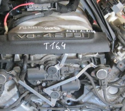

cerveau-moteur volets d'admission V8 4.2 FSI
lucasviané34 a répondu à un(e) sujet de lucasviané34 dans A6 C6 / A6L C6 / allroad C6 - (2005 à 2011)
re, voici la listes des pièces adaptable: chez PIERBURG 7 00941 07 70094107 7 00941 07 0 700941070 7 00941 15 70094115 7 00941 15 0 700941150 7 00941 19 70094119 chez vag groupe: VAG groupe 079 129 086 079129086 079 129 086 B 079129086B 079 133 185 AC 079133185AC 079 133 185 BN 079133185BN -
bonjour à vous tous, mon cerveau-moteur de commande des volets d'admission est cassé. a pièce rotative est endommagée et du coup la pate qui est fixé dessus en forme de V est manquante, ainsi que les deux biellettes plates se fixant sur cette pates et allant jusqu'aux deux arbres des volets de chaque coté des culasses. marque: pierburg ref: 7.00941.07 est ce que quelqu'un parmi vous aurait cette pièce en stock de préférence d'occasion? ps: j'ai beaucoup de frais à faire sur cette A6 C6 et j'aimerais faire à moindre cout. merci de vos réponses le plus rapidement possible svp... cordialement Lucas

quelqu'un pourrait il me donner les dimensions des deux pattes plates qui partent du cerveau-moteur d'ouverture des volets vers les volets eux memes? ou prendre une photo avec un réglet devant svp -

Bonjour, je ne sais pas si je suis impoli, mais je n'obtiens pas beaucoup de réponses à mes posts. Si c'est une histoire d'impolitesse ou de maladroitesse je m'en excuse. J'ai vraiment besoin de votre aide... J'ai acheté une assistée une A6 C6 V8 4L2 moteur BVJ et j'ai un problème de biellettes de liaison des volets d'admission qui ne sont pas présentes sur mon moteur. Après j'ai acheté ce véhicule en panne je savais que je rencontrerai des problèmes mais pour deux biellettes et une patte de commande je ne comptais pas acheter un collecteur à 2500 €. Pourriez-vous m'aider s'il vous plaît

bonjour tout le monde, Alors moi je suis un petit peu Fada, je n'ai pas trop d'argent et je viens de m'acheter une a6 c6 v8 de 2007 beau bébé en panne que j'ai payé 4500€. Après avoir passé la balise il y avait un problème de volets d'air d'admission toujours fermés. en jetant un œil je m'aperçois qu'il manque les billets d'être plate à l'avant du collecteur d'admission. Je ne sais pas comment faire pour récupérer ses biellettes puisque apparemment elle se vendent qu'avec le collecteur à 2300 € minimum. Mon code moteur est BVJ. Sur la photo ce sont les deux biellettes qui partent du côté droit et du côté gauche du moteur je sais même pas si le petit moteur en bas il est. Quelqu'un parmi vous aurait-il une solution en moindre coût. Merci à vous de m'avoir lu et j'espère que vous pourrez m'aider. À bientôt

ok merci apparemment je m'y suis mal pris: j'ai bien démonté toutes les bougies pas mis de booster pas accéléré juste fais tourné 10/15 secondes par cylindres et j'ai trouvé des pressions entre 18 et 21 bars sur les cylindre de gauche. et aux alentour de 14 bars pour ceux de droite avec la meme méthode. ps: se rajoute un problème, je viens de m'apercevoir qu'il manquait les biellettes de commande des volet d'air d'où le code erreur volet d'air ne s'ouvrent pas. du coup petite question: ces biellettes se trouvent elles au détail ou faut t'il que je trouve un collecteur d'air complet d'occasion? -
