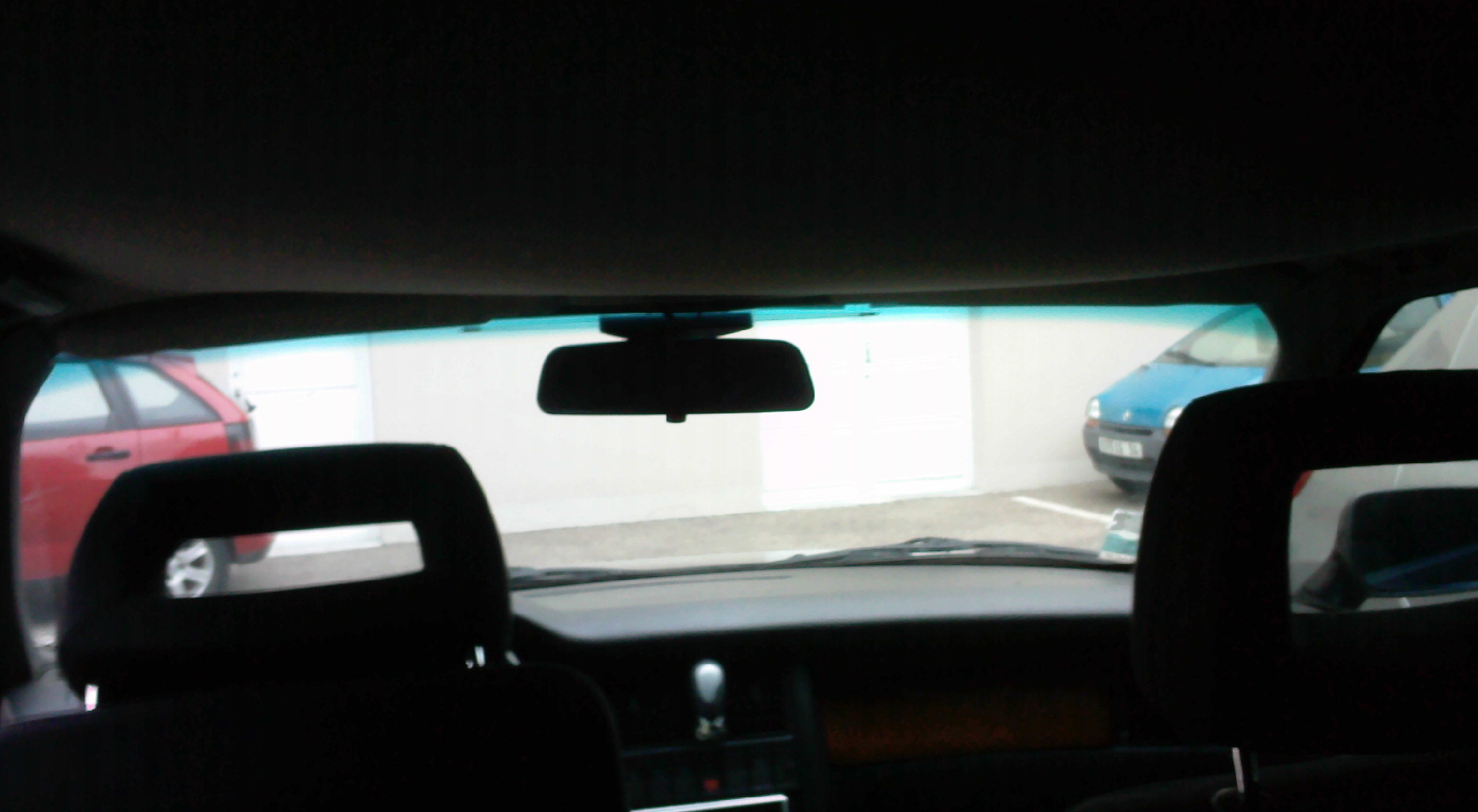

réparation d'un ciel de toit
fafdu77 a répondu à un(e) sujet de Burny dans 80 / 90 / Coupé / Cabriolet / 4000 / S2 / Coupé S2 / Avant S2 / RS2
verdicte heu finalement je vais remettre un tissu sans demonter la plaque car a decoller ca va etre trop chaud je risque de tout casser donc j ai fini de tout enlever y compris cette saleter de mousse orange qui colle partout y a plus qu a acheter le tissu ou dej a je vais essayer de laver l ancien a la machine en lavage a froid et je verrais bien ce que ca donne voila quelque photo y en aura qu une au finale les autre on un format trop gros faut que je regle sa mais je vais les mettre plus tard -
